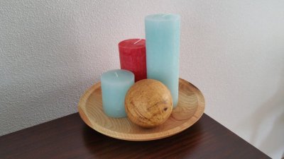

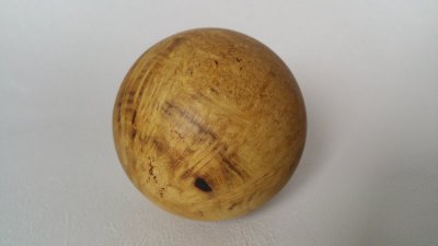

Is de bol handgedraaid?
Nee Rien,
Helaas heb ik niet het geduld om bollen uit de hand te draaien.
Verdere rede is ook dat ik het veel te leuk vind om zelf "jigs" te maken.
Ik zal binnenkort een aantal foto's plaatsen van mijn bollenmaker :)
De Bol is van een stuk "vers" Acacia wrat ( wat is eigenlijk de juiste nederlandse benaming voor "Burl " ? )
Ik heb hem een aantal keer in de Danish oil gezet en hoop dat het scheuren minimaal zal zijn.
Zelf vind ik 'm ook mooi alleen aan de andere kant (niet te zien op de foto ) zit minder burl..... maar goed die kant draaien we gewoon uit het zicht :)

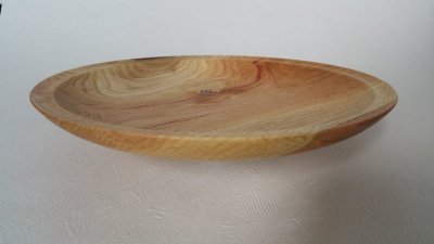

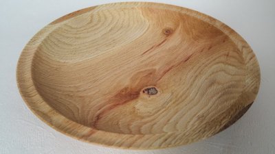

De schaal heb ik bijna anderhalf jaar geleden voorgedraaid.
Tijdens het nadraaien kwam de noest los en heb ik het onstane gat gevuld met messing spaantjes.
