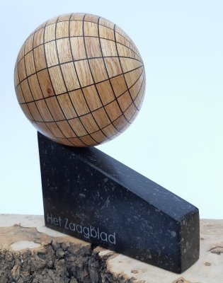

Het eerste project van 2020 is gister afgerond.
Het draaien van een bol is iets wat volgens mij de meeste draaiers wel eens hebben geprobeerd.
Zo heb ik ook een poging gedaan in mijn eigen stijl (gesegmenteerd).

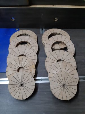

Eerst weer een stel ringen verlijmd, gemaakt uit eiken en wenge fineer.
De ringen bestaan uit 18 stukken eiken.
Normaal verlijm ik de ringen in halfsteen verband maar ditmaal heb ik ze zo goed mogelijk boven elkaar uitgelijnd.
Zo krijg je een raster als eindresultaat. Weer wat anders geprobeerd.
Na het kijken van wat youtube filmpjes over het draaien van een bol ook aan de slag gegaan met het draaien tussen twee cupjes.
De bol is behandeld met hardwax olie.

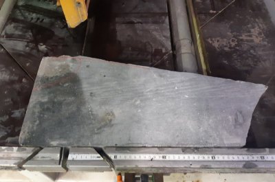

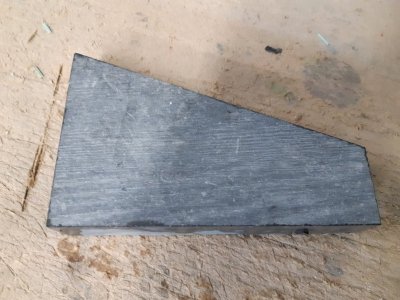

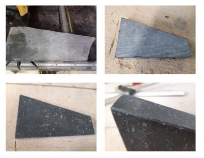

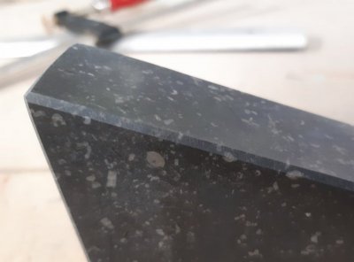

Een stuk belgisch hardsteen (3cm dik) uit de restbak gevist.
De steen op maat gezaagd.

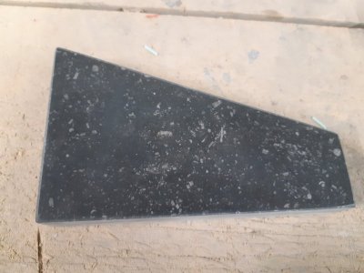

Het geheel vlak geschuurd tot korrel 320.
Hoe fijner je schuurt hoe donkerder de steen word.
Een klein facet kantje rondom geschuurd.

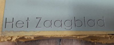

Nu wilde ik er ook een naam in zetten.

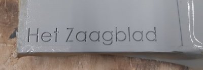

Dus heb ik een stencil uitgeprint en op de steen geplakt.
Daarna heb ik de letters ingestraald en grijs gespoten.

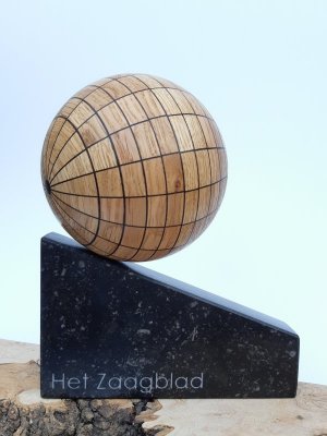

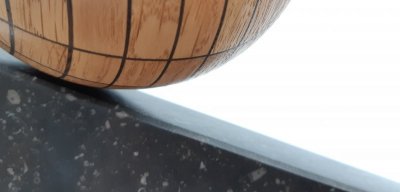

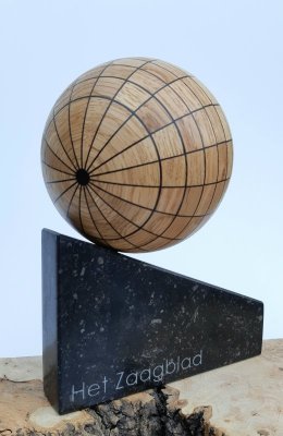

En dan het eindresultaat.......
De bal zit met een stukje m8 draadeinde vast in de steen.
Ik ben er blij mee!
Deze combi ga ik denk ik wel vaker maken dit jaar.
Steen en hout.
