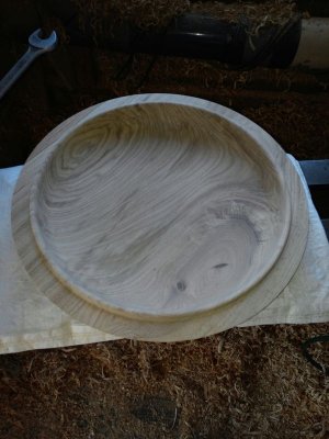

Een eiken schaal, 55 cm diameter, het eiken lag zo'n 6 maanden voor mijn werkplaats in een stam van 60-70 cm diameter, en was dus nog vochtig.

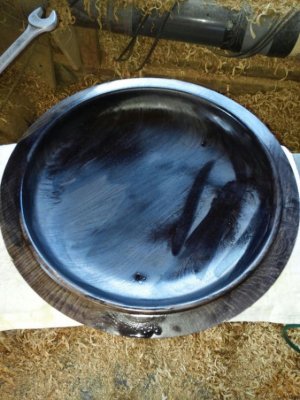

Na de eerste laag. Afhankelijk van de sterkte van de oplossing (concentratie ijzer-ionen) gaat het kleuren erg snel. Dit was een heel sterke oplossing,
voordat ik met kwasten klaar was was het net vochtig gemaakte deel al blauw-zwart.
Omdat de 1e laag altijd net niet egaal is, of je een stukje vergeten bent, een 2e laag

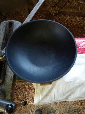

Dit was mijn proef-schaal, om te kijken of de oplossing goed was. Na het drogen even naschuren (voorzichtig, want dit is echt een laag OP het hout)
met een vliesje korrel 320 en dan een polijstvlies, en zie daar: een blauw/zwarte eiken schaal.
Uiteraard moet je hout vantevoren klaar geschuurd zijn, en zijn vette vingers e.d. ongewenst!
