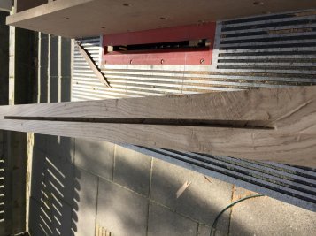

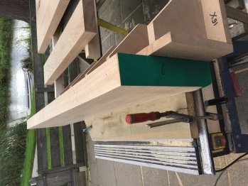

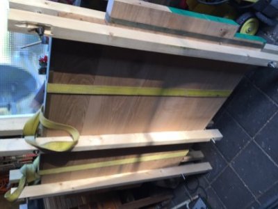

Ik heb vorige week zelf nog een blad verlijmd van 60 dik (vallende breedtes).
ik heb de planken goed haaks laten schaven en ze toen op de kant over de zaag tafel gehaald om er veren (6mm dik eiken) in te zagen.
Toen heb een zestal 4x7 haaks en goed recht geschaafd en heb die op het blad geklemd (m10 draadeinden door de 4x7's) en de planken met sjorbanden aangespannen.
Ik heb het op deze manier gedaan omdat mijn klemmen niet groot genoeg waren, deze manier heeft mij wel goed voldaan.
