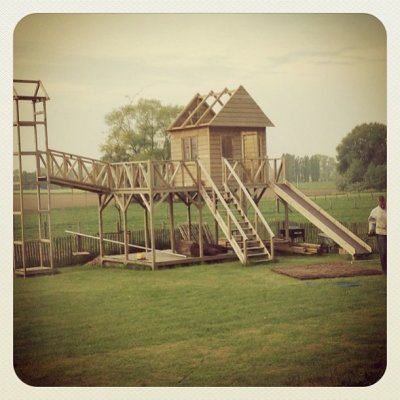

Ik zit zelf ook met het idee om een bijgebouw te zetten in de tuin en ben ook absoluut geen timmerman van opleiding (IT consultant) maar ben wel een echte doe-het-zelver en toch een redelijke handige harry. Zo heb ik dit een paar zomers geleden volledig gebouwd voor de kinderen op basis van ruw hout. Maar ik heb ook zelf mijn volledige keuken gebouwd, kleine meubels gemaakt,... en dus al wel wat ervaring :D
