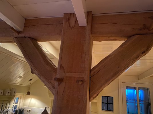

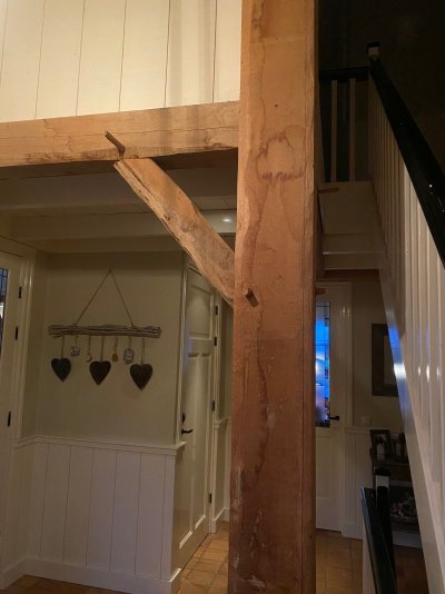

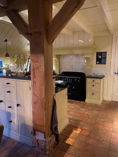

Wij hebben ook een paar van dit soort gebinten (stalen profielen met daaromheen eiken hout) in ons huis:
Van afstand lijkt het net echt, van dichterbij kun je wel een naadje herkennen (ik heb overigens geen moeite gedaan om dit helemaal weg te werken)
Let wel op dat een stalen balk als dragend onderdeel voor b.v. een plafond levensgevaarlijk is bij brand, met een beetje hitte zakt staal door dus zul je de brandwerendheid moeten vergroten door b.v. de balk eerst te omkleden met brandwerend materiaal (zoals b.v fireboard Staalbekleding – Knauf).
Iets dergelijks zit er bij ons ook achter zoals je in onderstaande foto van de nog niet helemaal afwerkte voet van de staander kunt zien):

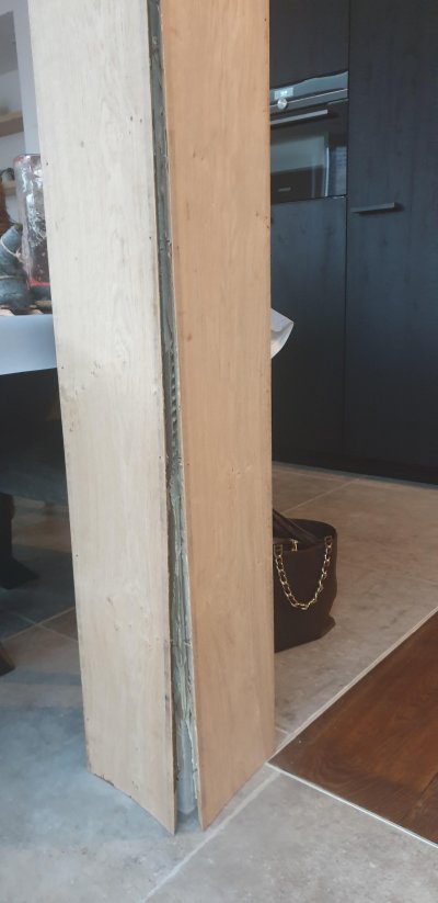

dit is hoe het is gekrompen

regelrechte schande
een aannemer die alles kan ?
of dat toch beweerde !
mocht je er niet uit geraken, dan kan ik een handje helpen
we zien alleen niet waar je woont
maw het is handig om dat in jouw profiel te plaatsen
(bepaalde leden wonen 500 km van mekaar vandaan)
Aannemer wil het wel netjes herstellen en vindt het ook vervelend, dus ben zeker wel tevreden met de aannemer enkel is dit waarschijnlijk niet zijn expertise... Voor de rest is de verbouwing (stuk aanbouw en verbouw) perfect verlopen trouwens.
Locatie geupdate, is trouwens omgeving Eindhoven.
Ben tevens aan in contact met houtvantoen.nl om te kijken of ze goed gedroogd hout kunnen leveren, om de aannemer het alsnog netjes te laten maken.
