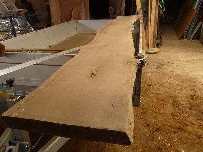

Ik heb een eiken bed gemaakt er vervanging van ons Ikea bed. Het begon allemaal met deze plank:
Dit is een stuk eiken dat mijn opa in 1943 gekocht heeft bij een scheepswerf in Hoogeveen toen hij voor zichzelf begon. Mijn vader heeft dit stuk altijd bewaard voor een speciaal project. Toen ik hem een paar jaar geleden vroeg of ik het mocht gebruiken voor een eettafel had hij er nog plannen voor. Helaas is mijn vader nu ernstig ziek en zal hij nooit meer iets met de plank doen. Als mijn moeder later verhuist, dan is er geen plek meer voor deze plank en zal hij verkocht worden o.i.d. Dat leek me heel erg jammer. Ik wilde al langer een bed maken, dus dit leek me een uitstekend project om het familie-eiken binnen de familie te houden. Dat vond m'n vader ook.

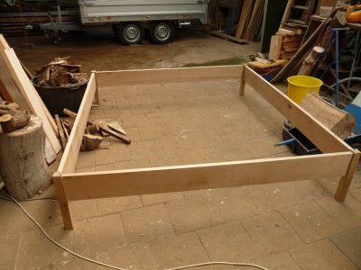

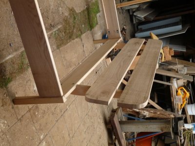

De poten en zijden zijn verbonden d.m.v. pen- en gatverbindingen. Even passen

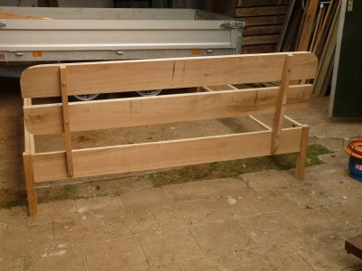

Het headboard is een paar mm ingelaten in de dragers:

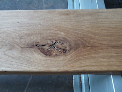

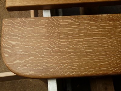

Er zitten een paar prachtige stukken in:

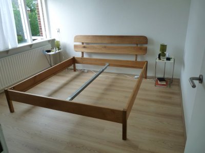

Dit is het bed in de slaapkamer:

Hallo JanAnton,
Hoe zitten de 'zijkanten' aan het hoofd- en voeteneinde? In de eerste foto is alles los in mekaar als ik het zo zie, later zie ik iets waarmee het bed gedemonteerd kan worden? Ik heb nog een lading grenen vloerdelen, en ik heb nog een bed nodig. Je ontwerp ziet er erg mooi uit!

Die stang komt inderdaad van het oude ikea bed. Leek me wel handig want het is mooi compact zo en toch stevig. Ik ben geen purist wat dat betreft, anders had ik nooit zo lang in een ikea bed geslapen:).

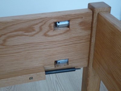

Over de verbindingen:
ik heb ooit een ander bed gemaakt met bedhaken en dat beviel totaal niet: blijft altijd bewegen, piepen, kraken. De zijden en de einden zijn verbonden met een pen- en gatverbinding en een bout die dat bij elkaar houdt. Daar zijn dan verschillende oplossingen voor (heb wat speurwerk gedaan op internet en wat boeken): 1) Je kunt er een bout van buiten in draaien (kop blijft dan zichtbaar aan hoofdeind) die dan in een moer valt die ingelaten is in de zijden. Dat leek me best een mooie oplossing. Sterk, simpel. Maar je blijft dan de kop van de bout zien (je kunt daar zelfs afdekplaatjes voor krijgen), dat kan mooi zijn maar ik vond dat niet bij de stijl van het bed passen.
2) andersom: een stuk draadeind in de einden zetten en die je dan met een losse moer in de zijden vastzet. Zo is het onzichtbaar. Eigenlijk lijkt dit heel erg op ons oude ikea bed.

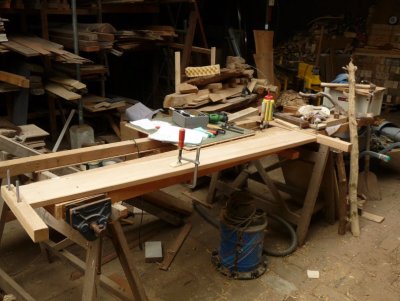

Ik heb het volgende gedaan: in het hoofd- en voeteneind heb ik per kan twee draadeinden gelijmd (epoxy), zie foto:
Die zet ik dan vast met een moer. Ik heb hier een speciaal sleuteltje bij gemaakt (ding op foto, hoeft eigenlijk niet). Het lastige van deze constructie is dat je maar weinig ruimte hebt om de moer aan te draaien, want alles moet binnen de houtdikte (hier 26 mm) vallen.
Tot nu toe zit het als een huis. De tijd zal het leren.

Inderdaad.
Ik heb een Auping en al ziet de schroef er anders uit, de konstruktie is in principe hetzelfde.
M'n bed is al bijna 40 jaar dus de jouwe zal het ook nog wel even houden denk ik.
