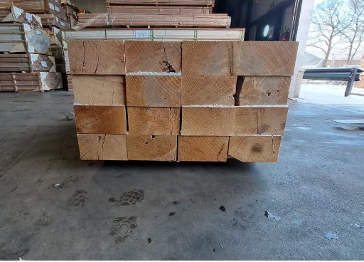

Ik heb pas voor een prikje een zestiental korte eiken balkjes kunnen kopen. Mijn idee was om hier planken van te zagen om kleine kastjes mee te maken.
Ik had ze meegenomen naar mijn les houtbewerking en toen ik zei wat ik van plan was, schrok m'n leerkracht en zei dat ik de balkjes beter in hun geheel kon laten om als tafelpoot te gebruiken. Ik weet niet of hij het over de twee balkjes had die ik meehad of over elke eiken balk, maar ik wilde de vraag hier ook aan de ervaren collega houtliefhebbers stellen.
Is het verstandig om eiken balken tot planken van ±20mm dik te zagen of is het net zonde van mooie balkjes?
Ik vermoed dat het uiteindelijk neerkomt op "Het is jouw hout, doe ermee wat je wil.", maar ik doe liever een keer te veel vragen dan een keer te veel zagen ;-)
Alvast bedankt!

als je geen idee hebt wat je ermee gaat doen zou ik de zaag er niet in zetten. weer dikker maken is lastig.
sowieso moet je na zagen vlak en vandikte schaven dus als je op 20mm zaagt hou je 15-16mm over. of dat volstaat hangt er af van hoe klein kleine kastjes zijn.
er zitten zo te zien wel redelijk wat doorgaande scheuren in dus je gaat wel wat verlies hebben, vermoed ik.

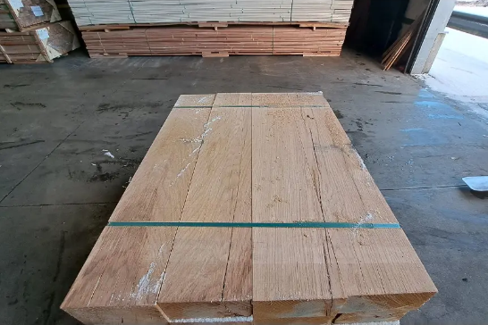

Ik vermoed dat die docent bang was dat het hout heel erg zal gaan vervormen na verzagen.
Ik zou zeggen probeer er eentje, leg de planken opgelat weg en kijk na een weekje hoe ze er uitzien. Waarschijnlijk zit er behoorlijk wat spanning in het hout gezien de geschiedenis.
Als ze na een week nog redelijk te vlakken en vandikken zijn zonder dat je alleen fineer overhoudt heb je geluk!
Leg ze ook weg zoals ze uit de balk komen, de middelste zal waarschijnlijk niet te gek veel gaan werken…

er is echt een reden waarom je dat hout voor een prikje op de kop hebt kunnen tikken
ik zie veel barsten
bij het verzagen ga je daar moeilijk rond kunnen zagen
een ander risico zijn de spanningen die bij het verzagen los komen
om die reden kan ik jouw docent volgen
maw balken die nu gaaf zijn/lijken, kan je best zo houden
bij verzagen kan je op verrassingen stoten
maar als je ze niet in hun geheel kan gebruiken, dan moet je wel verzagen

FYI, blijkbaar had de docent me verkeerd begrepen en dacht hij dat ik de balken tot planken wilde verzagen om tafelpoten van te maken. Verzagen kan volgens hem zeker als het nodig is.
Ik heb als test wat planken overgehouden van het verzagen van nieuwe tafelpoten. Op aanraden van een andere docent laat ik ze nu 1-2 weken drogen om te kijken of er vervorming is, maar voorlopig valt er nog niks opvallends te zien.
