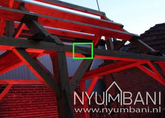

Hoi John,
Mag ik je een boek aanraden?
Dit boek heeft mij heel veel geleerd en inzichten gegeven rond het bouwen van een eiken terrasoverkapping.
En geeft ook antwoord op je vraag. Aan de hand van dit boek heb ik dit frame opgebouwd:
Nog een tip, eiken balken van 20x20 zijn genadeloos zwaar. Denk daarom goed na of je dit formaat wel echt nodig hebt.

Hallo John, welkom op het forum.
De foto die Okke gebruikt in zijn bericht laat zien dat de verbindingen juist niet in 1 punt moeten samenkomen.
De verbinding van de langsliggers is verplaatst naar een punt op 1/6 - 1/7 (als ik me de instructies van Tuoh goed herinner) van de afstand tussen de palen. Die verbinding wordt meestal uitgevoerd als schuine liplas, in dit geval in de haaklas variant. Zie het groen omkaderde stukje.
Verder is het aan te raden om de dwarsligger niet op dezelfde hoogte te leggen als de langsliggers. Ook dit is in Okkes foto goed te zien. Zo voorkom je onnodige verzwakking van het punt waar de delen samenkomen.

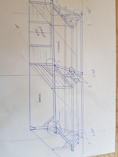

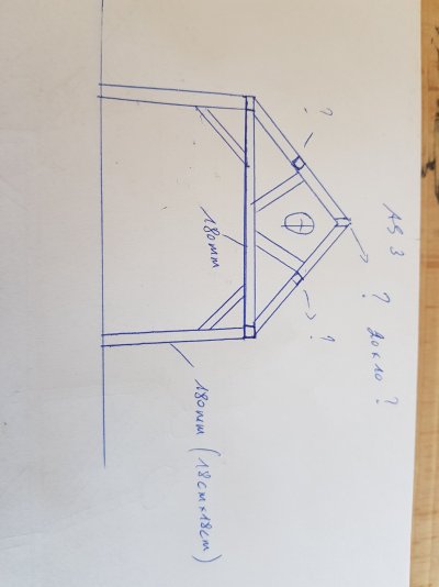

Hallo
Ik heb een oppervlakkige schets getekend van een mogelijk ontwerp van mijn tuinhuis in eik.
Ik heb enkele plaatsen omcirkeld, hopelijk is het wat duidelijk ,het is zoals gezegd een snelle schets.
Hou zou u deze balken bewerken, welke zou u gebruiken?
Palen en liggers,18×18 ,spanten 15 of 18?
Liggers tussen de spanten 15 ,en dan bovenop de liggers 7×7.
Zie in bijlage wat ik geschetst heb.
Alvast bedankt voor de reacties

Zonder de afmeting van het geheel valt er weinig te zeggen over de te gebruiken secties. In boven genoemd forum onderdeel staan heel veel voorbeelden van verbindingen compleet met schetsen en vuistregels.
Deze bijv. eiken bijgebouw plaatsen
Voor de afwerking aan de buitenkant kun je natuurlijk ook een dampopen folie onder de eiken planken gebruiken. Zelf heb ik mijn schuren gewoon met potdeksel afgewerkt.
