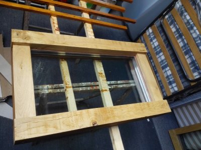

Ik ben een aantal kozijnen zelf aan het maken uit grote eiken balken.
Ik heb er al een aantal gemaakt, maar ik merk aan mijn Makita tafelzaag dat hij het niet fijn vindt om door 15cm eik heen te komen.
De tafelzaag komt ook maar tot 8cm, dus moet ik hem in 2 keer doen, en heb ik er wat beveiligingen af moeten halen om dit te doen.
Mijn vraag is, wat is het beste (huis tuin en keuken) gereedschap om dit te doen?
De balken zijn 15x15 en ik haal uit 1 lengte 2 kozijnprofielen van 110x70.
Voor de geïnteresseerden, dit is het eindresultaat (inclusief 3-dubbel glas):
Door 15 cm dik eiken op een Makita hobby tafelzaag te zagen help je de zaag naar de knoppen, daar is dat zaagje niet voor gebouwd. Je zou het op een lintzaag door kunnen zagen, als je die zelf niet hebt, dan zou je een kunnen vragen aan een ZZP-er die de machines heeft. Een ander optie zou zijn een stedelijke werkplaats waar je tegen een geringe vergoeding gebruik kunt maken van de machines. Vraag, waarom heb je de boven en onder dorpel niet even dik gemaakt, en hoe zit het dubbel glas in het kozijn?

De onder en boven dorpel zijn wel even dik, misschien vertekent de foto.
Ze steken wel iets (2cm) uit op de zijkanten, dat is om het wat een robuustere uitstraling te geven.
Het driedubbelglas zit er in als bij ieder kozijn :)
Aan de andere kant zit een sponning en ik heb glaslatten gemaakt.
Glas heeft aan beide kanten glasband en is netjes afgekit, ook zijn er glasblokjes gebruikt.

Het blijft niet onbehandeld.
De binnenkant is met parketlak afgewerkt.
De buitenkant is gebeitst.
Wel loopt de onderdorpel en onderglaslat aan de buitenkant af onder een hoek van 10gr.
Op de foto zie je de glaslatten net bovenaan op de foto, die zijn van een ander kozijn uit dezelfde serie.
