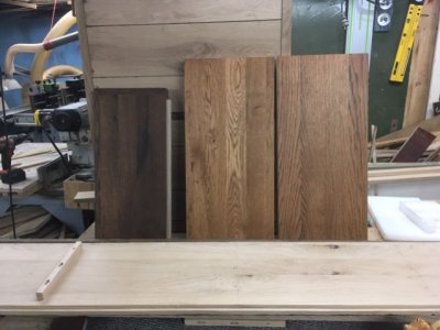

Ik ben bezig met een eiken kast en de "kleur" moet redelijk donker worden. Het moet passen bij de al bestaande keukenfronten. Komen niet naast elkaar, maar de opdrachtgever zocht wel in de kleurrichting. De keukenfronten zijn van teawood. Nooit van gehoord, maar als ik zoek op het www dan kom ik betreffende keuken wel tegen.
De leverancier geeft aan dat hij het hout gewoon heeft behandeld en dat het wel in het hout zal zitten, of iets van dien aard. De opdrachtgever heeft met de leverancier gesproken en ik weet dus niet exact hoe het gesprek ging.
Maar misschien kan iemand mij hier op het forum helpen.
Ik heb een foto bijgevoegd
De linkerplank is de gewenste kleur
De middelste plank is behandeld met monocoat ice brown. De rechterplank was eerst met monocoat black. Dat was het niet en toen geschuurd met k 120 waardoor er nog kleur in de nerven achterbleef.
Vraag: welke (voor)behandeling zou ik kunnen doen om aan de gewenste kleur te komen?

Ik kwam 'teawood' niet tegen in het Houtvademecum. Misschien een fantasienaam. De donkere kleur lijkt me noten, evt. amerikaans noten. Er zijn interieurbeitsen in die richting, bv van Cetabever. Er zijn wellicht ook wel beitsen op de markt op oliebasis. Succes in elk geval! Het is altijd fijn om met eiken te werken, vind je niet?

Schiet me nog te binnen dat je eiken ook een flink stuk donkerder kunt krijgen door het te 'beroken'. Rechtstreeks aanbrengen van (verdunde) ammoniak met een spons kan ook. Experimenteren vooraf dan dringend gewenst, en egaal kleureffect niet gegarandeerd.

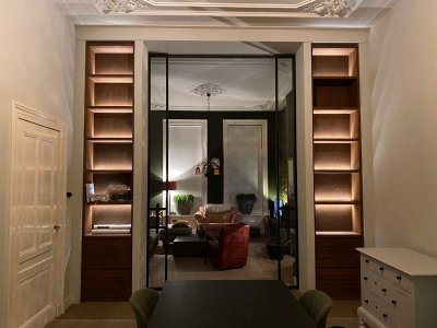

Ik vergeet heel vaak om foto's te maken tijdens het maken, maar deze foto kreeg ik van de opdrachtgever. De opdrachtgever heeft zelf de verlichting gemonteerd. Ik had er al wel rekening mee gehouden tijdens het maken , dat er verlichting in moest komen. Alle schappen hol gemaakt (torsionbox) Eerst was het de bedoeling dat de verlichting aan de onderkant van de planken zou komen, maar achteraf werd het toch de bovenkant. Aangezien de onderkant massief is hebben ze dit opgelost om in het onderste vak de verlichting aan de bovenkant te maken. Valt op de foto amper op.

Ik heb zelf gekleurde olie gemaakt door Nova beits te mengen met tungolie. Je kan de eindkleur dan zelf bepalen door het aantal laagjes olie. Deze beits op basis van oplosmiddel mengt zich perfect met de olie.
boertje125
17 okt 2013
2.675
677
persoonlijk zou ik eerst kleuren met waterbeits.
dan kan je de kleur ook opbouwen met meerdere lagen.
dat vind ik met gekleurde olie veel moeilijker dan lijkt de kleur bij de tweede laag minder in te dringen
cepe heeft een uitgebreid assortiment kant en klare kleuren van licht naar donker
