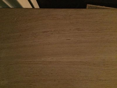

Ik lak mijn eiken meubels meestal af met Rigostep Skylt. Ik heb al vaker gehad dat het eik precies bloedt na het lakken. Donkerbruine/amberkleurige strepen op het hout.
Op de foto is het niet heel duidelijk.
Ik schuur hierna het hout opnieuw en bij de tweede lakbeurt komt het niet meer terug.
Hoe kan ik dit vermijden? En hoe komt dit?

Ik denk een reactie op het vocht in de beits.
Misschien eerst een niet vochtige onderlaag opbrengen? Een Aklyd of cellulose poriën vuller?

Ik weet dat Rigostep (Skylt) een sealer heeft. Deze heb ik reeds gebruikt maar hij geeft een gele schijn aan het hout.
Ik zou dit liefst vermijden.
Ben ik de enigste met dit probleem?

Eerst een basislaag aanbrengen van schellak. Dat blokkeerd bloeden, vlekken en verkleuren door laksystemen en is compatibel met vrijwel elk lak of vernissysteem. Uiteraard wel altijde eerst even testen op een reststukje.
