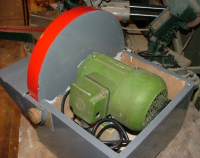

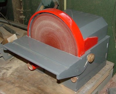

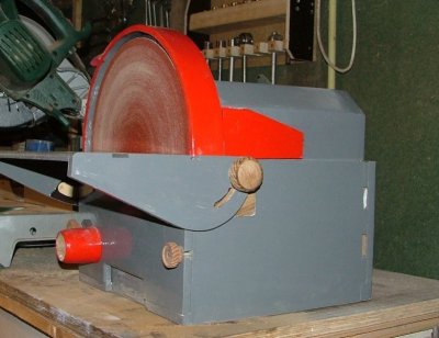

Een schijfschuurmachine gemaakt van restanten en een oude 1/2 pk elektromotor.
De schuurschijf is van een stuk multiplex van 12 mm, was redelijk vlak. Goed vlak gedraaid.
Ik gebruik nu Velcro schuurschijven. Mocht dat niet bevallen, heb ik nog een mooi vlak stuk HPL waar ik dan een
een volgende van kan maken.
Motorvermogen: 1/2 pk is aan de krappe kant. Als ik een dikkere motor ter beschikking had gehad was die erin gekomen.
Maar desondanks schuurt 't ding als de beste, alleen aan de randen van de schuurschijf niet te veel druk uit oefenen.
