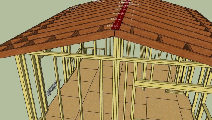

Nu mijn ontwerp (Preview van het huis)
Nu in opbouw, vanaf de vloer tot het einde.
Echter zit ik een beetje met het dak in mijn maag, is mijn skelet sterk genoeg om de kracht op te vangen van een hele dikke balk? of moet ik voor een stalen h profiel gaan? drukt het de muren niet uit verband?

Ik doelde idd op de nokbalk. In een nieuwe versie van het ontwerp heb ik gekozen voor een stalen HEA 16cm balk die over de gehele lengte van het huisje komt te liggen, daarin liggen de balken van het dak (16cm).
Nu de vraag; is het handig om een HEA balk te gebruiken als nokbalk? of moet ik gaan voor een 25cm dikke balk (in verband met de te overspannen lengte).. 5cm dik per strekkende meter.

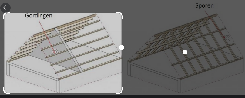

als je in plaats van een sporenkap een gordingen kap maakt komt niet alles op 1 plek

Ik ga op het punt van de HEA of IPE balk zeker een 4 tal balken naast elkaar zetten (zit nog niet in de getoonde tekeningen)
Hout is 4x9cm voor muren, dak 16cm x 5

Kun je dit eens uitleggen? gordingkap?

Dat klopt, echter ga ik er vanuit dat wanneer ik alles aan de nokbalk bevestig en deze niet doorbuigt, deze de muren niet naar buiten duwt, daarnaast heb ik een dubbele lat op de muren om er meer stevigheid in te creeren

Ik denk idd dat de nok het zeker moet kunnen dragen, zeker omdat ik geen middenbalk wil die de nok draagt, deze moet door de muren gedragen worden (de nok zal worden ondersteund door 4 verticale 9x4cm balken)
Zoals jullie lezen moet ik nog een hoop leren
Andere vraag is, is het handig om de HEA of IPE balk te voorzien van 'flapjes' waaraan ik de balken kan vast maken of raden jullie een andere methode aan?

het lassen van strippen is de manier om een goede verbinding te krijgen tussen houten balken en een stalen ligger
Ok dan! dus ik kan met gemak ook voor een IPE gaan! Eens kijken of dat op de offerte een hoop scheelt ;-) qua gewicht sowieso al zag ik!
