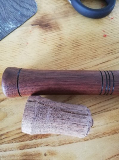

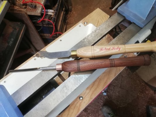

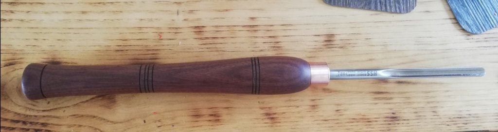

Ik had een spindle gouge besteld, van Robert Sorby, 10mm zonder handvat. Want uiteindelijk is het ook gewoon leuk je eigen handvat te maken.
Ik geloof dat het zwarte walnoot is.
Afgewerkt met (verbeterde) Deense olie.
Ik heb een origineel handvat van Sorby als voorbeeld genomen voor de afmetingen, lengte en de diepte van het gat.
Totale lengte 41cm

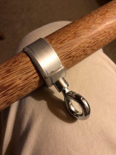

Ik had ook een spindle gouge 10 mm besteld zonder handvat, maar dan van Axminster in cryo staal en dan dubbelzijdig geslepen. Daar kan ik dus niet met deze vorm handvat uit de voeten, ik heb een doorboord handvat gemaakt zodat ik beide zijden kan gebruiken. Ik fixeer het staal van de guts door deze aan te klemmen met een 6mm klembout halverwege het handvat. Ik heb daarvoor een klemring met 6mm krimpmoer gemaakt en onderin het 6mm gat een stukje deuvel zodat de bout geen beschadiging geeft op de guts.

Blindklinkmoer is inderdaad de juiste benaming maar ik kon hem niet plaatsen met een blindklinktang want daar had ik geen ruimte voor in een ring met binnenmaat van minder dan 40mm. Ik heb met kunst en vliegwerk een Astor knopenstans gebruikt.Maar dat wordt misschien pas duidelijk met een foto.

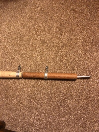

Bedankt dit is verhelderend. Ik heb het bij mijn kruishout/staal zo opgelost.https://www.woodworking.nl/threads/kruishout.6145/

Heel praktisch opgelost. Zitten de klemschroeven nooit in de weg?
Ik heb nog niet meegemaakt dat ze in de weg zaten, en zo ja, dan kan ik hem iets verdraaien. De klemschroef geeft misschien nog wel meer stabiliteit tegen verdraaien, zoals de extra te plaatsen handgreep bij Sorby's souvereign system.
