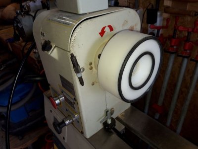

De opdracht voor de leden van RADIUS Westfriesland is voor a.s. donderdag 'draai een ei'.
Ik heb hiervoor een stuk Taxus genomen, mijn lievelingshout om te draaien. Het fijndradige hout draait geweldig en de kleuren zijn geweldig mooi.
Bij deze opdracht kwam mijn vacuümopspansysteem heel goed van pas.
De opspanplaat is van POM gedraaid met een M33 opname.
Op de kopse kant zijn 2 gootjes gedraaid en met EPDM-koord voorzien (gelijmd met secondenlijm).
Het resultaat: 2 eieren van ongeveer 11 cm lengte.
Afgewerkt met Aussie Oil.

Mooi werk, waar staat <POM> voor trouwens?
Groet, Hans
POM = Polyoxymethyleen, meestel gekend onder merknaam Delrin inderdaad. Het is een sterke, harde en vormvaste kunststof met een zeer lage wrijvingsweerstand.
Dus ideaal om vormvaste zaken uit te maken/draaien die bijvoorbeeld zelfsmerend moeten zijn, of luchtdicht zoals in dit geval.
