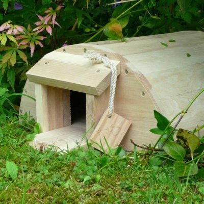

Ik liep zojuist nog even een ronde met de hond en zag plots een egel op straat zitten. De hond er nieuwsgierig naartoe en het beestje rolde zich ter bescherming op. Toen de hond een stukje doorliep trippelde het beestje snel weer terug de bosjes in.
Gelijk even op internet wat meer info over deze beestjes opzoeken, en het gaat niet heel goed met de egelbevolking in Nederland. Kwam ook wat tegen over egelhuisjes. Een holletje waar ze kunnen jongen en overwinteren tijdens hun winterslaap.
Heb me voorgenomen om een huisje te gaan bouwen voordat de winter aanbreekt. Hier onder een voorbeeld van een huisje. Ben benieuwd of er nog meer zijn die er eentje gaan bouwen. Leuk om te doen, en het draagt bij aan de populatie van deze prachtige diertjes!

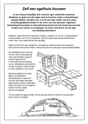

Heb je ook een bouwplan bij het huisje? Anders hier een van de dierenambulance Gouwe.

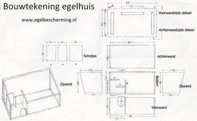

Dat het zulke rotzakjes zijn. Dat hoor je eigenlijk nooit. In welke zin dan Rob?
Maar goed, getrickerd door Rob zijn uitspraak dat gaan opzoeken. Nog niet gevonden, maar wel nog een andere tekening. Het leuke van deze tekening is dat het ook een oplossing bied voor Lemen. Gewoon factor 10 toepassen ;)
