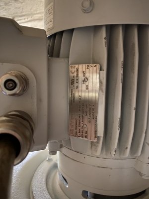

Dat is ca. 1,4kW. 60Hz
Waarschijnlijk afkomstig van een zee-schip.
Met een 3fase 1,5kW frequentie omvormer 50Hz naar 60Hz kan je die laten draaien.
Dan haal je het maximale er uit.

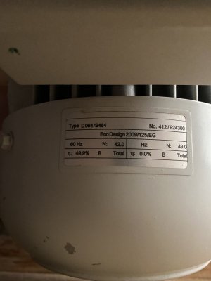

Hallo Danny, je haalt spanning en frequentie door elkaar.
Er is natuurlijk niet mis met als Puff zegt dat zijn ingangsspanning 50 Hrz is.
Puff merkt dat op omdat zijn motor alhoewel van Duidse makelij, blijkbaar specifiek voor netpanning is ontworpen die 6o Hz heeft. dus je mag vastellen dat de motor en ventilator dat toerental aankan. en een experiment met een frequentie regelaar zeker een posistief resultaat kan/zal hebben . Zoalang het bij 60 Hz blijft . Al zou ik 65 Hz ook wel aandurven er is altijd een marge in de opzet van zo'n produkt.
Mijn indruk is (en ik ken de situatie) motor+bijbehorende ventilator onwikkeld is voor de amerikaanse markt en bedoelt is als aan aanjager voor bv. een verbrandings systeem, dat is mijn indruk en niet specifiek voor een (stof)afzuigsysteem.
Ik leidt dat ook af aan de grootte van de inlaat en uitlaat. Blazers en aanjagers hebben vaak een kleinere uitlaat terwijl afzuigers een zo ruim mogeijke uitlaat hebben in verhouding tot de inlaat . De uitlaat van de ventilator van Puff heeft een kleiner doornsee opervlakte dan de inlaat.
Het op het plaatje staat 1.8 PK dat is ook uitgaande van 60 Hrz dus bij 50 Hz is dat lager net als het vermogen
Er staat ook E3 en ik heb begepen dat dat gaat over de efficentie , die in 83% een kwalitiatief goede motor dus. Zit ik er naast dan hoor ik het graag.
Het opgegeven vermogen in HP van deze motor is dus bij 50 Hrz zo'n 1.1 Kw en dat is aan de lichte kant voor een afzuigsysteem met pijpen van 150 mm en de nodige bochten en 6 meter lang + een cycloon.
Een experiment met een frequentie regelaar is de moeite van het proberen waard, zeker als je er eenje tijdelijk kan lenen .

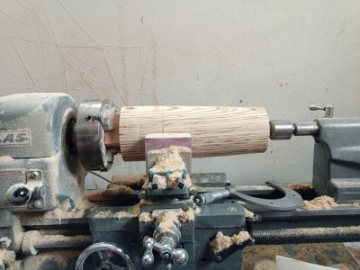

Een beetje of topic maar de mallen voor de verlopen in de maak
op mijn oude Atlas draaibank
De goede observator zal zich afvragen: "waaarom doet die man dat met een vierklauw?
Nou, Om de eenvoudige reden dat het me niet lukt die er af te krijgen ... :confused:
11.437
4.375
Met al dat zaagsel op je bed, gaat het niet mee vallen om een oliefilm op je bedbanen te houden. De vierklauw zit geschroefd. Een meter kokerprofiel en een hamer gaan dat oplossen. Je kan je drieklauw even in de vierklauw uitklokken of je werkstuk direct uitklokken. Als je het wat vaker doet gaat dat ook heel snel.
karangetang
17 mrt 2015
328
Zeist
Chevy66
eigenlijk hoort het hier niet thuis maar toch maar even je hebt gelijk hout draaien op eenmetaaldraaibank is niet de beste keuze maar ja ik doe het weinig en omdat een houtdraaibank erbij te gaanzetten ik heb al ruimtme tekort .. Dus als het houtdraaien klaar is maak ik alles extra goed schoon en goed oiliën, tis niet anders .
Ja het uitkloken met een vierklouw lukt ook wel maar meestal maak ik het gewoon af in een keer opspanning .
Het liefst zou ik een speciale houdraai kop hebben maar of die voor de Atlas bestaat weet ik niet
de klauwen van de vier klauw druk je aardig in het hout en toch kan er weer speling komen
Het vierkante klosje is van behoorlijk hard eiken dat scheelt wel.
Dat snap ik niet helmaal :confused:
Kop zit met een schroefdraad van 1.5 inch tpi 8
Het los tikken van de vierklauw is bij een Atlas problematisch, je moet voorzichtig
zijn: de tandwielen zijn van Mazak en kunen dan zomaar afbreken
dus ik moet de as op een andere manier zien te blokeren.
