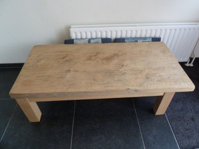

Ik heb een eiken salontafel laten zandstralen en wil deze nu gaan behandelen. Daarbij zou ik graag de natuurlijke kleur zoveel mogelijk willen behouden en heb begrepen uit andere discussies op dit forum dat men dit het beste kan doen met ultramatte lak van Skylt of Trae-Lyx. Mijn vraag is: wat doen deze producten met de textuur van het hout? Ik zou namelijk ook graag de ruwe uitstraling willen behouden, die ontstaan is na het zandstralen. De nerven zijn mooi bloot komen te liggen en dit geeft een heel mooi effect. Ik ben een beetje bang dat deze textuur verloren gaat als ik er lak op ga zetten. Wie heeft hier ervaring mee?

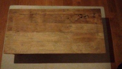

Ik heb vandaag een proefstukje aangebracht op de onderkant van de salontafel met Skylt Original. Ik heb op advies van de verkoopspecialist een dunne laag aangebracht, zodat de lak de nerven mooi kan volgen en deze niet dichtgeplamuurd wordt. Qua effect op de textuur ben ik wel tevreden met het resultaat, maar helaas is het hout wel een stuk donkerder gekleurd door de skylt.
Onderstaand een foto van het resultaat. De bovenste helft is behandeld met 1 laag skylt; de onderste helft is onbehandeld. Ik had verwacht dat skylt de onbehandelde uitstraling zou behouden, maar deze belofte lijkt toch niet helemaal waargemaakt te worden. Het heeft nu een halve dag gedroogd. Wordt het misschien nog lichter naarmate het langer droogt?

ik heb er zelf al verschillende houtsoorten mee behandeld, het word een fractie donkerder, maar meer ook niet
Alleen bij het aanbrengen zie je het verschil goed, dan is het nog nat
Heb je wel de goeie lak (dubbelcheck)
Goed geschud en gemengd
Probeer eens een ander soort hout, het moet echt bijna ontzichtbaar zijn
Lukt dat niet, neem contact op met skylt

Hier ook goede ervaring met skylt op eikenhout. Zoals gezegd, een klein tintje donkerder maar verder echt zo goed als onzichtbaar. En zeker niet zo donker als je laat zien op de foto.

Eikenhout heeft een voordeel als je het blank afwerkt. Onder invloed van licht wordt het lichter van kleur. Ik heb op mijn eetkamertafel van eikenwagondelen een soort gelijk product gebruikt. Kleur nagenoeg gelijk gebleven. Structuur behouden na twee lagen. Niet ontvetten van hout heeft volgens mij alleen nadelige effecten op de hechting en niet op de kleur.

Even een update. Het project heeft even stilgelegen, maar ik heb in tussentijd contact opgenomen met de verkoopspecialiast. Zijn verklaring was dat het kwam door verontreinigingen / reststoffen in het hout, die geactiveerd worden door de waterhoudende lak. Dat klinkt wel aannemelijk, want ik had eerder al een klein stukje van de onderkant van het blad natgemaakt met water, en hier is een permanente verkleuring te zien. Het advies was om het hout af te nemen met een vochtige doek zodat de reststoffen opgelost kunnen worden. De doek schoonspoelen in water en net zo lang herhalen totdat het water niet meer verkleurt en dus alle reststoffen uit het hout verdwenen zijn.
Ik ben hiermee aan de slag gegaan. Ik heb een stukje van de onderkant afgenomen met een doek. Het water werd inderdaad bruinig. Heb dit meerdere keren herhaald en vervolgens laten drogen. Nadat het opgedroogd was, was er wederom een permanente verkleuring te zien. Heb de procedure vervolgens nog een aantal keren herhaald op verschillende dagen, maar de verkleuring gaat helaas niet weg. Wel blijven er nog steeds reststoffen uit het hout komen.
Ik heb vervolgens het advies gekregen om het hout schoon te maken met ontweringswater. Dit heb ik zojuist geprobeerd. Even afwachten wat dat geeft.
