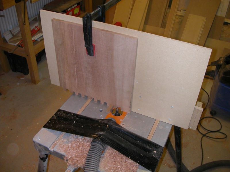

In de rapte moest ik een lade maken voor in mijn gereedschapskast en ik piekerde over de verbindingen van de zijkanten met de rug en de voorkant.
Ik dacht aan iets wat ik hier al eens ergens ben tegengekomen, een link naar een filmpje op youtube.
effe rap iets in elkaar geknutseld en ik moet zeggen ik was verbaasd van de nauwkeurigheid.
Ik ga proberen een iets uitgebreidere versie te ontwerpen met meer mogelijkheden.
gebruikte houtsoort waren enkele reststukjes essen.

Erg mooi gedaan! Een erg mooie en superstevige verbinding.
Ik heb toevallig laatst hetzelfde gedaan omdat ik een zaagtafel met freesblad tot mn beschikking had. De mal is echt supersimpel en het resultaat is erg goed.

Ik gebruik dezelfde truc vaak met de freestafel.
Dan krijg je de verbinding die Ikea :( ook heeft, en tja, die vinden mensen vaak erg mooi... ;)

Sjeep,
Mooie verbinding, erg strak.
Ik heb het laatst ook geprobeerd en een mooi "jig" gemaakt. Vond het alleen jammer dat je geen bredere tanden kunt zagen dan die 3,5 mm van het zaagblad.
Had je daar ook nog een oplossing voor? Enne, link naar filmpje vind ik ook leuk!

Je kan het stuk natuurlijk meerdere keren langs je zaag halen :lol:

Ik heb mijn idee ontworpen via dit filpmje, de andere had ik ook al gezien.
Ik wil hem ook nog verstelbaar maken zodat ik er meerdere zaagdiktes mee kan zagen.
