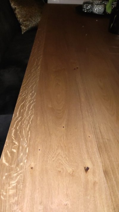

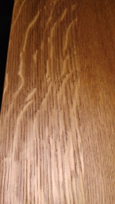

Ik hoop dat ik deze post in dit forum kwijt kan, excuses als ik verkeerd zit. Onlangs hebben wij een eettafel aangeschaft en het tafelblad daarvan ziet er in onze ogen niet mooi uit, er zit een rand aan de tafel die enorm afwijkt van de rest. Hoe kan deze rand zo enorm afwijken van de rest, en kan ik hier zelf nog iets aan doen (of terugsturen)?
    48,5 KB · Weergaven: 141
    71,6 KB · Weergaven: 139

dit zijn spiegels in het eikenhout, van origine de sapstromen door de boom.
Zie: Kwartiersgezaagd eiken met spiegels gedroog en geschaafd
Persoonlijk vind ik het wel mooi, maar vooral als het door de hele tafel heen is.
Ik kan me voorstellen dat dit beeld storend is.
Zonder gelijk met reparatievoorstellen te komen, is de tafel gekocht bij een meubelwinkel of een meubelbouwer?
Daar het overleg aangaan kan altijd.

deze strook doet inderdaad afbreuk aan het uitzicht van de tafel
technisch niets fout mee
dit is het resultaat van het ondoordacht samenleggen van de stroken
wanneer ik een blad samenstel, let ik er altijd op dat de overgangen minstens niet te bruusk zijn
hier valt dat direct op
zoals @SjoerdvR aangeeft, zou ik mij tot de koper wenden
dit is geen onzichtbaar gebrek

Ja, helemaal mee eens. Daar kun je niets aandoen zonder grof geweld. Als je ervan af wilt zal die strook afgezaagd moeten worden en een nieuwe er weer aangelijmd, dit zit door en door en kan dus niet weggeschuurd worden.
Vanuit technisch oogpunt is de buitenste balk het beste, die is zuiver kwartiers gezaagd, de groeiringen staan aan de kopse kant dan helemaal verticaal en zal dus alleen in de hoogte gaan werken en hoogstwaarschijnlijk nooit kromtrekken.
Maar het doet inderdaad afbreuk aan het geheel, vind wel dat je er een punt van kan maken. Dit is gewoon luiheid/te snel gedaan.

Vooral houtbewerkers zijn fan zijn dit type eiken kwartiers gezaagd. Maar in deze tafel is het contrast wel erg groot.
Zoals hierboven reeds vermeld: technisch gezien absoluut geen gebrek in het hout, integendeel zelfs, maar enkel op te lossen door het stuk eraf te zagen en een minder contrasterende plank er terug tegen te lijmen.

Even voor de zekerheid: heeft de andere lange zijde van de tafel ook dit soort spiegels? Ik kan nu niet zien of het symetrisch is, dat zou nog de enige manier zijn dat het soort van de bedoeling zou kunnen zijn.

Buiten rand massief(kan de kops kant van tafel niet zien) binnen delen fineer misschien.

Vandaag had ik een afspraak met een servicespecialist die de tafel zou komen beoordelen. Hij belde vlak voor de afspraak af, vond het niet nodig om langs te komen omdat de foto's die ik hun gestuurd had voldoende beeld gaven. Ze gaan een nieuw blad bestellen en zodra deze klaar is komen ze hem kosteloos vervangen. Goede service die ik in eerste instantie niet had verwacht. Langs deze weg bedankt voor de tips en uitleg!
