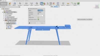

Het leuke aan Fusion360 is dat je simulaties kan uitvoeren. Je kan dus een blok staal (hier van 94kg) op de rand van je tafel zetten en dan het zwaartepunt laten bepalen.
Volgens die berekening zou het dus moeten lukken. Mensen die meer wegen hou ik dan wel tegen :p
Zelfs 115kg zou nog moeten lukken. ;)
