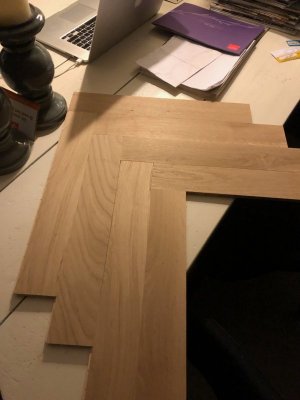

Ik heb voor een prikkie(25 euro) 9.25 vierkante meter splinternieuw, nog geseald in de doos onbehandeld visgraat parket gekocht
van 7cm x 44 cm en 11mm dik. Overgenomen van iemand die dit over had bij verbouwing van zijn woning. Het parket is geschikt voor
vloerverwarming. De toplaag is 3 a 4 mm.Nog niet gemeten. Het zijn 3 dozen linkse plankjes en 2 dozen rechtse.
Ik wilde hier graag een eettafel blad van maken van 2 x 1 meter. Om een beetje gelijkmatig uit te komen wilde ik de middelste banen inkorten naar ongeveer 35cm.
van elk plankje met de afkortzaag een stuk eraf zagen aan de groefzijde, en op de freestafel dan weer op elk plankje een nieuw groefje erin frezen.
De buitenste rij plankjes kunnen er zo aan gelegd worden en daarna in 1 keer met de cirkelzaag erlangs.
Op deze manier blijft het veer/groef systeem intact.

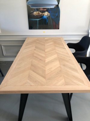

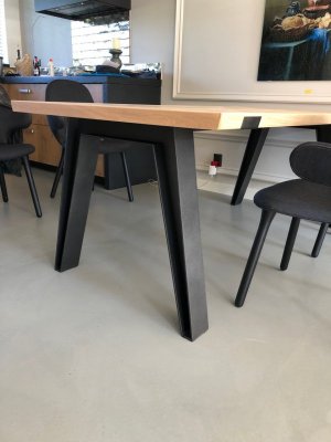

Nou, het duurde even maar de tafel is af. Ik heb uiteindelijk gewoon een plaat underlayment genomen van 18 mm en daarop de plankjes geplakt met D3 parket nadenlijm.

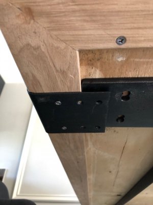

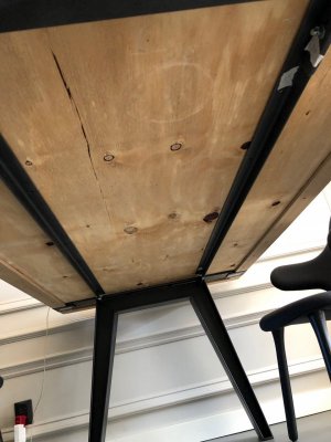

De zijkanten zijn van eiken planken 42mm noestvrij afkomstig van de plankencentrale uit Renkum waar ik een 4,5 cm diepe 18mm groef in het gezaagd. De laag underlayment 4 cm laten uitsteken en de balken konden er dan zo opgeschoven worden. Met lijm en

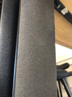

onderop nog met schroeven vastgezet. Het stalen frame heb ik op mijn werk perfect recht en haaks gelast en laten poedercoaten in de kleur Cast-Iron.
Het gehele blad 3 keer in de skylt ultramatte lak gezet. Gewoon met een goedkoop lak viltroller van de action. Goed en dik uitrollen en geen enkel streepje te zien. Tussendoor heel lichtjes opgeschuurd met de hand om wat stofjes en vezeltjes weg te halen. Het rollertje van de action was vooral omdat ik het dure speciaal aangeschafte lakrollertje nergens meer kon vinden. Laag 2 en 3 heb ik met een rollertje van de gamma gedaan uit de profi serie. Dat was geen fijn rollertje en 3 x zo duur. Action rolde veel beter.
Kleine naadjes heb ik dichtgesmeerd met alabastine vloeibaar hout. Hier ben ik minder tevreden over omdat het toch iets is verkleurd na het lakken. Maar als je het niet weet zie je het niet zo gauw.
Al met al een geslaagd project. Totale kosten rond de 400 euro compleet met alles erop en eraan. De eiken balken voor de zijkanten waren 127 euro. Het poedercoaten 100 euro. Skylt 30 euro. plaat underlayment 29 euro. visgraat parket 9.25 vierkante meter voor 25 euro. Van de 5 dozen maar anderhalve doos gebruikt. Er gaan nog meer projectjes volgen.

Mooi project! Heb je de poten zelf van strip gelast om het h-profiel te krijgen? Kleine kiertjes kun je een volgende keer ook vullen met voegenkit, dit mengen met schuurstof van hetzelfde hout (zo fijn mogelijk, ik doe het vaak nog door een theezeefje), laten drogen en schuren. Weinig kans op verkleuren.

De poot is geheel van strip gemaakt 100x6mm. De tapse punt van strip 100 en op de grote knip machine op maat gemaakt.
Ik had wel een potje schuurstof bewaard. Maar bedoel je voegenkit als in voegenkit voor de badkamer?

Dank je. Ik heb nadenlijm gehaald bij de parketzaak. 5.95 voor een 500 ml flacon. Maar gewone D3 lijm van de action is net zo goed. Die nadenlijm is ook gewoon een D3 lijm. Ik heb er hongaarse punt van gemaakt. Hiermee zaagde ik ook de mes/groef weg op die plek, en heb met een schijffreesje weer nieuwe groefjes gefreesd en hier van die nep lamello's van de hornbach in gedaan.
Ik heb de mes/groef ook gelijmd ja.
Als ik er nog een zou maken zou ik de plankjes minder nauwkeurig zagen en 1 baan erop plakken. Daarna met de liniaal en cirkelzaag kaarsrecht afzagen en daar een nieuwe baan tegen aanmaken.
De 42 mm eiken zijkanten zijn van een eiken plank van de plankencentrale. Deze op mijn werk op 7 cm laten zagen en er een groef van 18mm in gemaakt. Deze schoof dan zo over de plaat underlayment heen. Gelijmd en nog met schroeven vast. Aangezien dit toch niet kaarsrecht was(plank was iets krom) heb ik dit er los tegenaan gezet met de schroeven en toen precies op de grens van visgraat en plank weer ingezaagd met de cirkelzaag. Soort vlakken maar dan anders. Hiermee haalde ik net de kromming uit de eiken balk.
Verder afgewerkt met 3 lagen skylt. Het frame heb ik ook helemaal zelf gelast en laten poedercoaten voor 100 euro.(zonder factuur)
