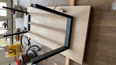

Ik ben van plan een eettafel te maken van frontjes van wijnkistjes. Deze lijm ik op een hardhouten multiplex plaat. De tafel wordt 240 x 100 cm.
Ik heb er alleen nog niet veel ervaring mee, dus ik zit met twee vraagjes:
- Hoe zit het met het doorbuigen van de plaat? Ik maak er stroken onder ter versteviging, in de lengte en in de breedte. Is het dan voldoende om de stroken te lijmen en schroeven, of moet ik die stroken nog onderling met elkaar verbinden voor de stevigheid?
- Ik wil er graag metalen poten onder zetten. De poten zelf kunnen genoeg gewicht aan, maar de vraag is of ze zouden schranken als ik ze alleen vastzet met houtdraadbouten (of andere schroeven).
Alvast bedankt voor jullie tips en adviezen.

In plaats van stroken kan je beter een torsiebox maken. Het multiplex blad leg je er dan los op, en zet je vast met bladwervels.
De hoogte van je torsiebox is afhankelijk van de sterkte van je hout. Als je het van multiplex stroken maakt, moet je rekening houden dat de helft van de dikte van multiplex de verkeerde richting heeft. Oftewel: bij 18mm dik heb je maar 9mm aan hout waarvan de nerf de juiste kant op loopt. De andere 9 mm draagt niets bij in de draagkracht.
De poten kan je dan ook beter in je torsiebox vast klemmen, want in de breedte zijn ze wel sterk, maar in de lengterichting is er geen houvast. Behalve de schroeven waar ze mee vast zitten.
In de torsiebox kan je ze mooi klem opsluiten.

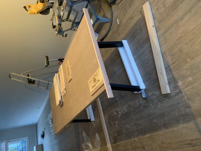

Ik heb uiteindelijk besloten om toch twee platen op elkaar te lijmen ipv een (binnen)deur te gebruiken. Makkelijker voorradig en dan kon ik meteen door. Voor deurplaten heb ik wel gekeken maar verkochten ze nergens in de buurt.
Daarnaast heb ik van stroken multiplex een soort torsiebox gemaakt. Zie de foto's. Ik moet zeggen, staat als een huis! Nu de afwerking nog.
Dank voor jullie tips.

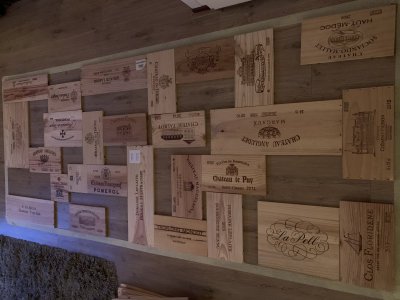

Inmiddels zo'n vier jaar verder, tijd voor een update. De tafel heb ik destijds "snel" in elkaar gezet vanwege allerlei andere klussen. De frontjes verschillen nogal van dikte en om het enigszins te compenseren heb ik de rand hoger gemaakt en waar nodig vulplaatjes onder de frontjes gelegd. Daarna met high-tack verlijmd, met als gedachte het "ooit" nog eens los te kunnen halen als dat nodig zou zijn...
Omdat ik me vrijwel elke dag stoorde aan de kieren en gaten en forse oneffenheden, besloot ik er wat aan te doen.IMG_9107.jpg
(Dit was de oorspronkelijke tafel).

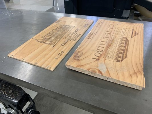

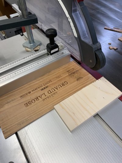

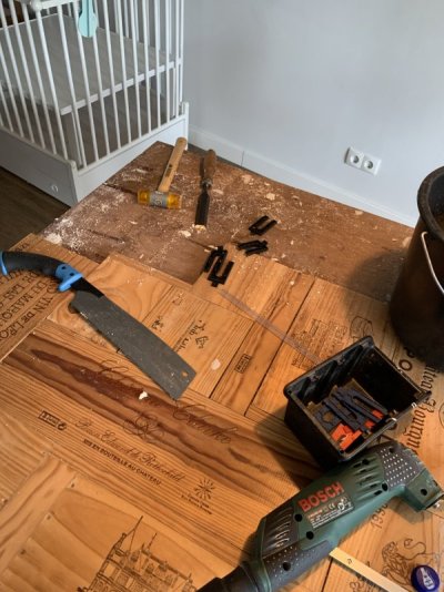

Toen ik de kans kreeg om in een werkplaats aan de gang te gaan, bedacht ik me geen twee keer. Alle frontjes losgezaagd (Meeste met de hand).
Duurde lang, want het moest erg voorzichtig anders zouden ze breken. Toch gelukt!

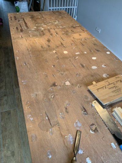

In de werkplaats heb ik alles over de vlakbank gehaald om de bodem zo vlak mogelijk te krijgen. Daarna omgekeerd door de vandiktebank, zodat de print behouden bleef. Dat scheelde al een stuk.
(Mega verschil voor en na). vervolgens de kanten netjes haaks gezaagd.

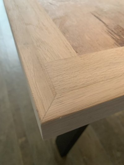

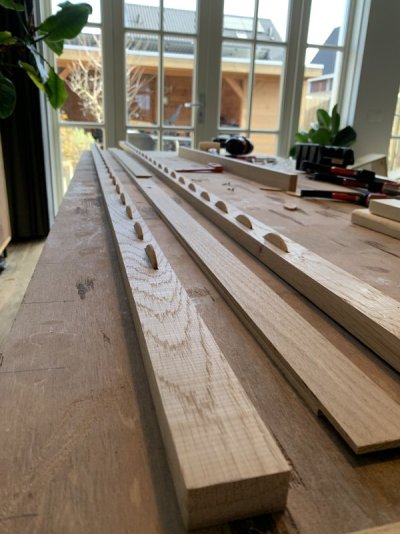

De (massief) eiken rand om de tafel gemaakt en in verstek gezaagd.

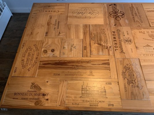

Uiteindelijk alle frontjes met 23gau pins en houtlijm bevestigd. De overige stukken opgevuld met eiken.

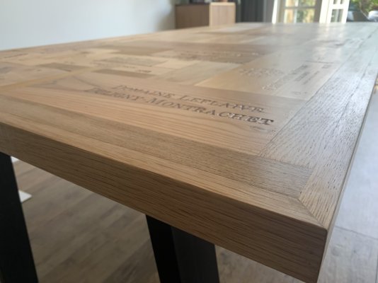

Het eiken heb ik afgewerkt met osmo en de frontjes met parketlak, want dat zat er al op. Osmo vond ik mooier kleuren bij het eiken.
Al met al ben ik echt tevreden. De tafel is niet 100% vlak, maar bevat geen kieren meer en het is veel aangenamer zo om te zien.

Dank! Ja de stroken multiplex die ik er oorspronkelijk onder had gemaakt heb ik laten zitten. Ik durf niet te zeggen of het écht verschil maakt, maar ze zitten niet in de weg. De tafel buigt niet door. Werkt prima zo.
