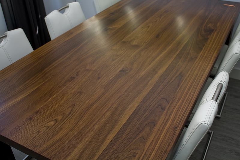

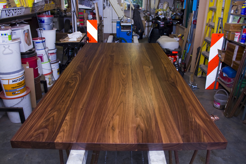

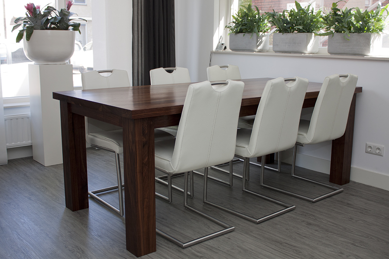

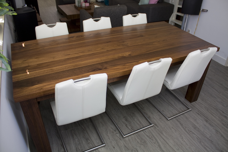

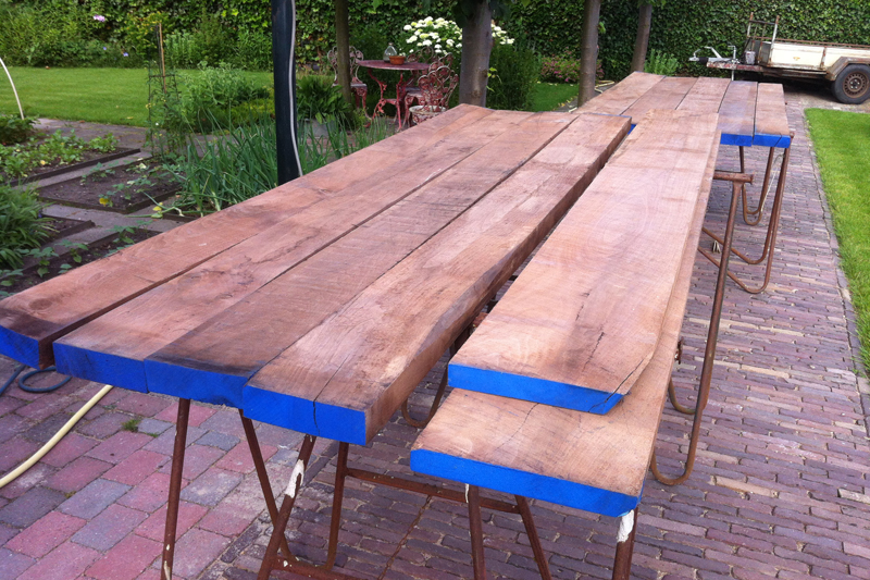

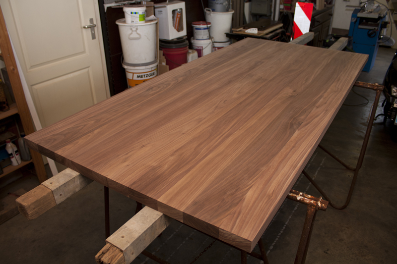

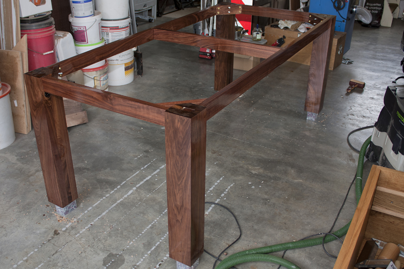

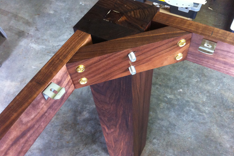

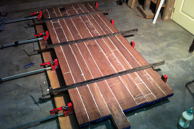

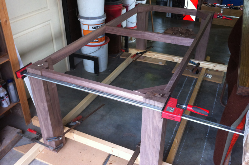

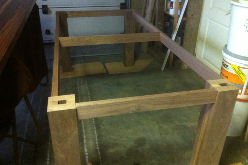

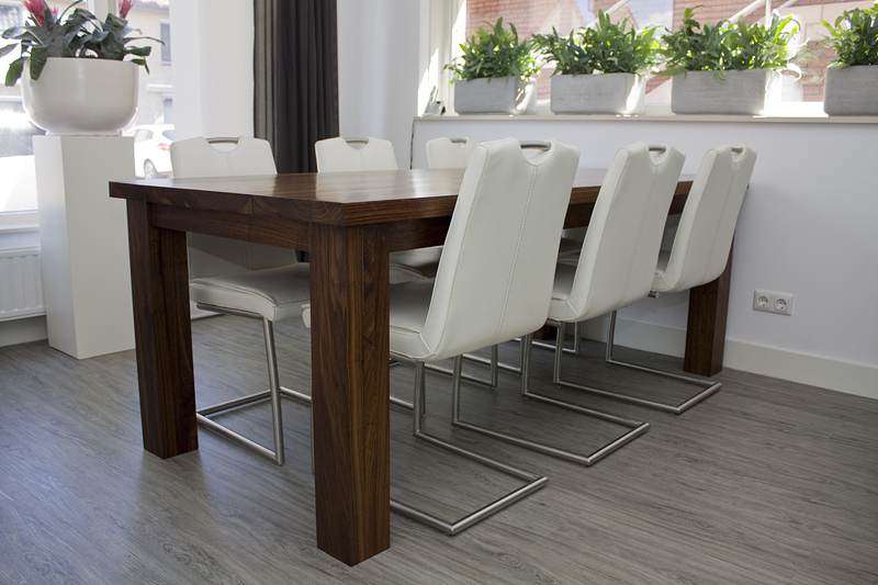

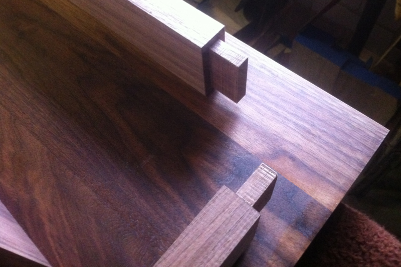

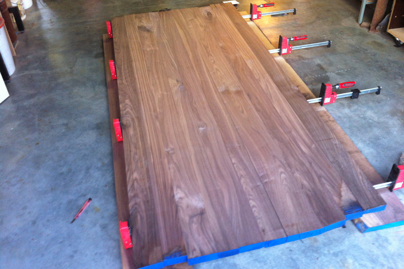

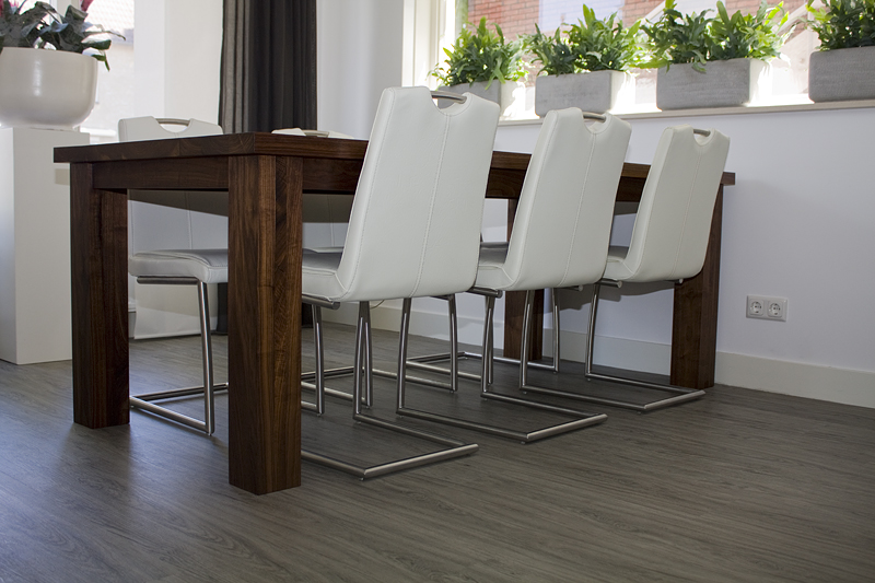

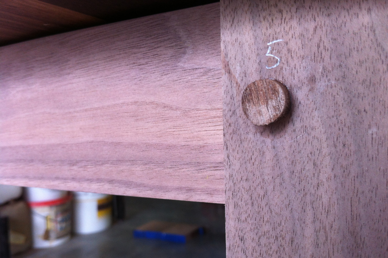

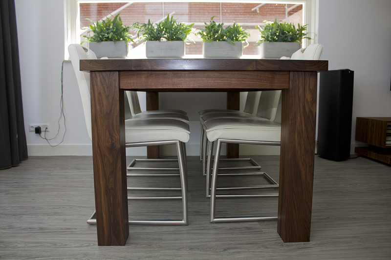

M'n tafeltje is klaar! De tafel heeft een afmeting van 200 x 95 cm en heeft een 43 mm tafelblad. De poten zijn 12 x 12 cm.
Hierbij de foto's:

Dat is echt een fantastische tafel!! Echt heel erg mooi!
Waar heb je de tafel mee afgewerkt?
En hoe heb je de kopse kant van de tafel zo ontzettend strak af kunnen werken/zagen?
Mvg Rene

@ Renekooijman: Dank je! De afwerking is een mix van Tungolie, gekookte lijnolie en polyurethaanlak. Hiervan heeft elke kant van het blad 4 lagen gehad met 24 uur droogtijd er tussen. Daarna tungolie en gekookte lijnolie aan de kook gebracht op fornuis en daar pure bijenwas aan toegevoegd. Roeren tot de bijenwas gesmolten is, af laten koelen en daarna opbrengen. Ik heb het blad hiermee nog 2 lagen per kant gegeven.
Kopse kanten gewoon gezaagd met de circelzaag, goed opgeschuurd, behandeld met sanding sealer en daarna direct in de olie/lak gezet. Dan worden de kopse kanten niet zo heel erg donker...

Een heeele mooie tafel! Mooie stoelen ook! ik houd wel van dat strakke/moderne i.c.m hout
enigste vraag/opmerking, de jaarringen staan allemaal dezelfde kant op, met het hart naar boven.
Ik zou dit om en om hebben gedaan, maar gezien de dikte van het blad zal de werking weinig uitmaken denk ik.

Allereerst wat een prachtige tafel! Ik had alleen de poten een kwartslag naar links of rechts gedaan voor een nog mooier aanzicht zodat je tegen een gave zijde aankijkt aan de kanten van waar je gaat zitten. Ik zag ook dat de planken niet met de hartkanten om en om liggen ivm met werken?!

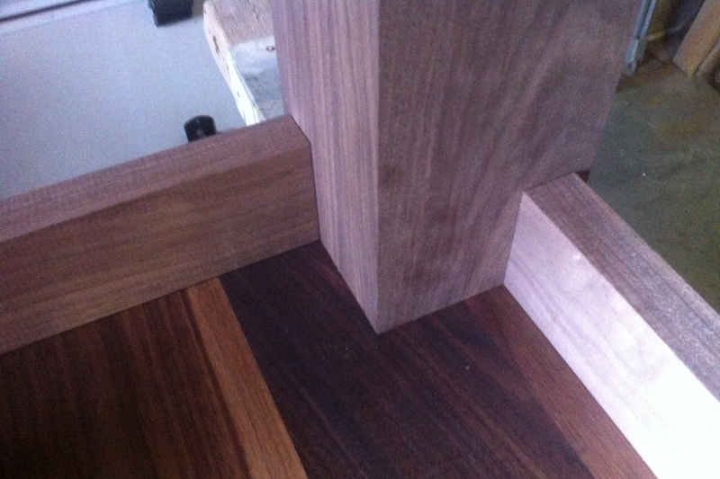

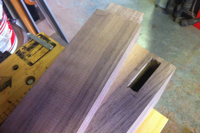

Hoe heb je de bewerkingen per fase uitgevoerd? Machinaal of met handgereedschap?

@ Harold: Geen lamello's gebruikt, maar gewoom verlijmd met Titebond III.
@ Hugo: Poten heb ik zo gemonteerd omdat je die als eerste ziet als je binnen komt lopen.
@ Vitu: Het zagen en schaven van de planken heb ik machinaal gedaan, net als het schuren van de tafel. Verbindingen en dergelijke zijn met de hand gedaan.
