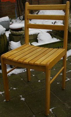

Foto van de voorbeeldstoel.
In plaats van de schroefverbinding wil ik pen en gat verbinding maken met behulp van de langgatboor en de lintzaag

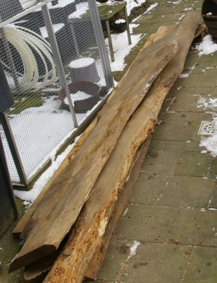

Zo, een paar planken in de schuur gelegd.
Planken zijn 5cm dik, met veel noesten, dus veel afval.
Dit is geen probleem, want ik heb genoeg.

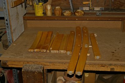

De stoel in onderdelen.
Veel onderdelen zijn 5cm breed, dus dat komt mooi uit.
