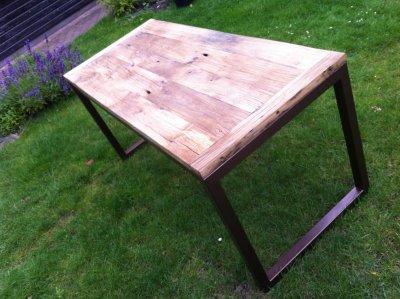

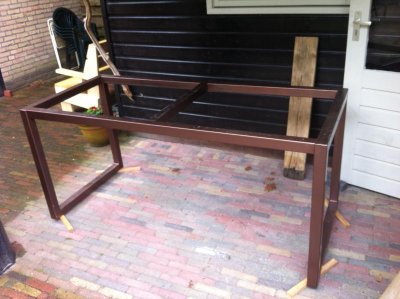

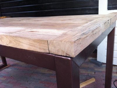

Onlangs heb ik een tafel(blad) gemaakt van eiken wagondelen. Deze heb ik vervolgens gemonteerd op een stalen onderstel van 40x40 mm koudgewalste profielen dat ik door een bevriende lasser had laten maken. Het onderstel is op kleur gespoten met Hammerite en het blad is geschroefd op het onderstel.

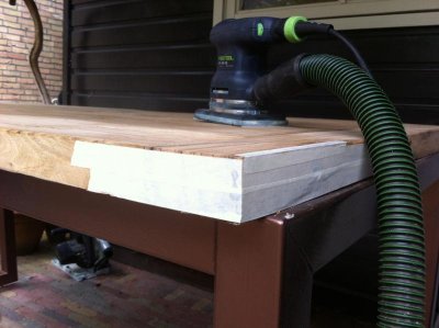

Het onderstel met voorgeboorde schroefgaten

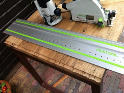

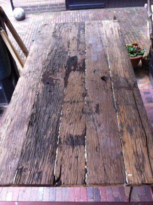

De planken eerste recht gezaagd met de tafelcirkelzaag (CS70, trots en hart van mijn werkplaats) en daarna in alle delen een groef gefreesd.

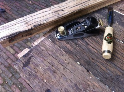

De veren uit hetzelfde hout gemaakt en verlijmd.

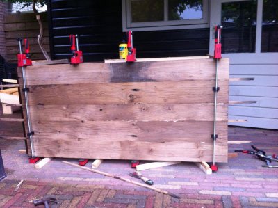

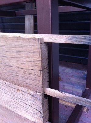

Omdat ik de uiteinden van de planken niet heel mooi vond wild ik er op 'breadboard ends' op zetten (hoe dat in het nederlands heet weet ik niet

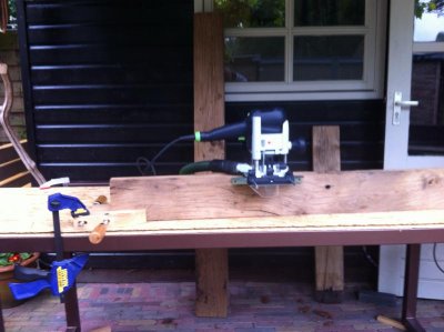

) Hier nog losliggend.
