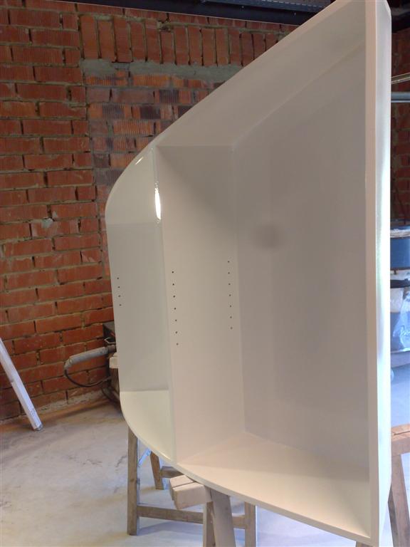

ik ga de bovenzijde lamineren met 5 lagen mdf van 3mm
het meubeltje wordt afgelakt.
hier zijn al wat vorderingen.
mallen gemaakt door veel schuurwerk en bovenfrees.

Die bovenkant zal wel even wat werk zijn geweest om die in de juiste vorm te krijgen.
Mag ik vragen waar ge uw gereedschap hebt gekocht, bij Didden misschien?
Renault
14 jun 2009
1.032
Zo, dat is even een uitdaging :lol: .
Die bovenkant lijkt op de foto's ligt getorseerd, hoe heb je dat voor elkaar gekregen?
sjeep
7 aug 2010
118
veel gereedschap van bij Didden ja, hoezo?
bovenkant zijn 6lagen mdf van 3mm.
blijft evenzeer een helse klus om de radius te zoeken. het meeste werk zit er in het uitdenken en tekenen.
sketchup sloeg bijna tilt bij deze kromming. :D

Heb je voor die bovenkant een mal berekent? Zal toch eens wat meer naar dat programma moeten kijken.
sjeep
7 aug 2010
118
ja heb op de onderste mal om de 5cm de hoogte afgemeten in mm en op de mal geschreven vandaar dat ik eerst de twee vaste verticale tussenschotten heb kunnen plaatsen also de ronding boven heb kunnen maken.

Zal toch nog wat werk zijn geweest om de juiste vorm te vinden helemaal vanwege die torsie.
sjeep
7 aug 2010
118
ooo shame on you!! :)
Baeten stukken goedkoper....
die torsie erin is een heel ingewikkeld iets om uit te tekenen.
de twee tussenschotten moeten perfect naar het midden van de radius gemikt worden anders krijg je een bult of een holte op die plek in je bovenzijde.
kheb er lang aan gefoefelt en het is nog niet perfect hoor.
dit komt omdat ik die mal gemaakt heb van de cilinder waar de spiltrap in staat en dit is niet 100% één radius.

ZO... endelijk eens kunnen doorwerken. het schiet goed op.
de klemmen van de rommelmarkt komen ook nog eens van pas en er zit een laag poriënvuller op, 2 lagen spuitplamuur en 1 laklaag. nog een laklaag te gaan en dan is hij klaar.
