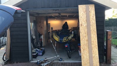

Hoi,
Ik lees al een tijdje mee en heb recent ook een account aangemaakt.
Tot nu toe is mijn kennis theoretisch en op zwaar beginners niveau.

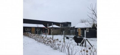

Een paar maanden geleden hebben wij onze droomplek gevonden en zijn druk bezig met het plannen van nieuwbouw.
Echter op het stuk land was al een garage aanwezig en gemotiveerd door de topics van oa Erik en Toxiq, ben ik voorzichtig begonnen met het inrichten van die garage tot een soort werkplaats.
Nogmaals de kennis die ik heb is puur theorie en ik zal de komende tijd door gewoon te doen ontzettend veel gaan leren......hoop ik.
Ik hoop, als we daar eenmaal wonen dat het een heerlijke plek wordt om allerlei projectjes te gaan doen en maken, en dan maar te zien waar het schip strand....
Tot zover de intro.......nu een paar foto's ter illustratie....

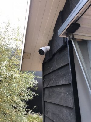

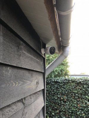

Beveiliging vind ik wel een pré

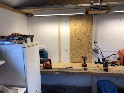

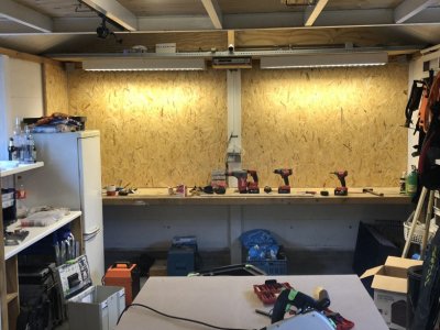

En daarna voorzichtig begonnen met het begin......Ik wilde de achterwand afwerken met OSB....gewoon omdat ik het een leuke afwerking vind.
Ik wil op termijn 1 deel gebruiken om gereedschap op te hangen..en 1 deel om dmv french cleats ook allerlei bakjes te maken.....bijvoorbeeld voor accuboren en de opladers, en allerlei dingen die ik hopelijk in de toekomst nog ga verzinnen.
Ik denk dat ik als dit klaar is ga proberen om kastjes danwel ladekastjes te gaan maken voor onder de werkbank.
Voor mn Systainers en een deel open laten voor m'n stofzuiger.
Oh ja....stofafzuiging.....ook nog aan denken....etc etc etc.:p

Mooi schuurtje, ben benieuwd wat je er van maakt. Wat betreft foto's draaien op Mac, open de bestanden in Voorvertoning (of druk gewoon op spatie als je het bestand hebt geselecteerd in Finder) en klik op het vierkantje met het pijltje dat naar links wijst.

@3dMazter.....Nee dat is het niet echt.....t dak wel (als je op 1 vd camera foto's kijkt kunt je zien wat ze gebruikt hebben) maar de muren zijn aan de binnenkant van een soort stapelbare betonplaten aan de buitenkant afgewerkt met hout.
Waar maak je je zorgen om? Temperatuur en vocht denk ik?

Het is een goed idee om een werkplaats in te richten als je een hoop klussen in het verschiet hebt voor een nieuw huis. Ik weet niet waar je die werkbank voor gaat gebruiken maar m'n eerste opwelling zegt me dat er meer poten onder moeten. Een werkbank moet dragen zoals het wordt genoemd. Door meer poten krijgt de werkbank stevigte en zal meer solide aanvoelen zodra je wat meer kracht op een werkstuk uitoefent. Afhankelijk van de breedte kun je er twee of drie poten onder zetten. Die poten kun je dan weer gebruiken om er bergruimte aan te bevestigen. Anders is het maar loze ruimte tenzij je er apparatuur onder wilt rollen.
Gr,
Danny
vooral vocht.
die temperatuur kun je altijd wel omhoog krijgen als je maar hard genoeg stook (voor de buren)
met een enkele betonnen wand krijg je idd last van voch en condens en roest op je gereedschap.
Niet echt handig dus.
Als je toch bezig bent. waarom niet was isoleren

Dank je voor de tip......Ik ga dat uitzoeken.
Is een isolatie tussen de latjes en daarop t OSB voldoende?
Of moet het the whole 9 yards worden met dampfolie etc etc....
Eea is natuurlijk ook budget gebonden.:)
Ik heb er wel een apparaat staan die vocht uit de lucht haalt.
Dus ik heb mn luchtvochtigheid redelijk stabiel daar.....
@WR1944......ik snap volledig wat je bedoeld en je hebt ook gelijk......
Ik hoop dan ook als ik iets meer geoefend ben, een werkblad te gaan lamineren en vlakken ter vervanging.......
Mooie vice erin.....etc etc.....
Plannen genoeg dus......:rolleyes:
WR1944
in memoriam
Als je dan toch een "echte" werkbank gaat maken zou ik kiezen voor een vrijstaande. Als dat niet mogelijk is dan een bank tegen de muur met aan beide korte zijden voldoende ruimte om er te werken. Met een meter heb je genoeg ruimte voor jezelf en/of overhangend materiaal.

Dat ligt natuurlijk aan wat je zelf wilt.
maar als je het goed wilt doen en er lang plezier van wil hebben is een goede basis natuurlijk het beste.
dampdichte folie hoeft bijna niks te kosten dat kun je bij de action nog kopen (afdekfolie)

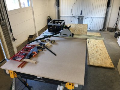

Mag ik zo onbeschoft zijn om te vragen hoe/waarom je als beginner als festool materiaal hebt? Of heb je enkel de zaag die we in de foto zien? Niets mis mee om zo duur en goed materiaal te hebben, maar persoonlijk zou ik daar niet in investeren als je niet zeker bent dat je volledig gaat voor de hobby. Daarnaast vind ik festool gewoon te duur maar da's ieder zijn mening.

Moet je dan als beginner met minder beginnen ?
Dan zal ik maar geen lijstje maken waar ik als beginner mee begon, daar kon je een leuke middenklasser van kopen :D
Festool is prima spul, verkrijgbaarheid van onderdelen ook, dus ik denk dat de TS daar heel veel en lang plezier van gaat hebben
Overigens zie ik meer milwaulkee (ook prima spul) dan festool

@puff, ik zou het isoleren overwegen, maar doe het gelijk goed, anders heeft het geen zin. Dat beton ziet er uit dat het geverfd is, dat kan problemen geven omdat het dan niet meer dampdoorlatend is. Beton is poreus en is minimaal vochtdoorlatend, daarom ook dat er betonrot of betonschade bestaat. Met verf erop ga je dit tegen, maar dan moet je isolatie hier op aangepast worden.

Nee ik heb niet alles van Festool maar de invalzaag is niet mn enige festool gereedschap.
Ik heb een tijdje geleden de keuze gemaakt om voor precisie gereedschap voor Festool te gaan.....en als ik iets nodig had voor een projectje, dan kocht ik het bijbehorende gereedschap.

@TrilliWilli
Dank voor je tip.....
Als ik voor nu, voor die achterwand die ik met OSB aan t doen ben een goede basis wil leggen?
Kan ik dan tussen de latten een isolatie aanbrengen kaal op t beton en dan t OSB ertegen?
Of adviseren jullie om meer en/of andere stappen te nemen?
Even voor de situatie........de achterwand grenst niet aan de buitenlucht.....er zit nog een "hokje" tegenaan.
Ik weet niet of dat voor t advies uitmaakt.
Ik hoop dat dit duidelijk is.
