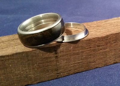

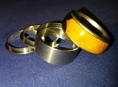

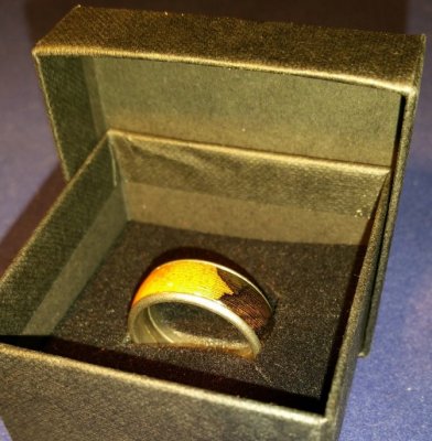

Dit was een stuk moeilijker dan verwacht... Veel gepriegel, alles op de 0,1 millimeter, poeh he.... Nog veel te verbeteren maar de eerste ring is klaar, was erg leuk om te doen.

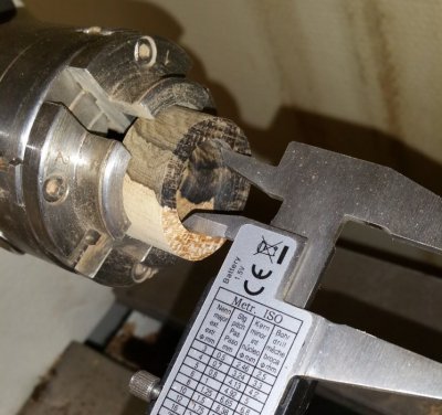

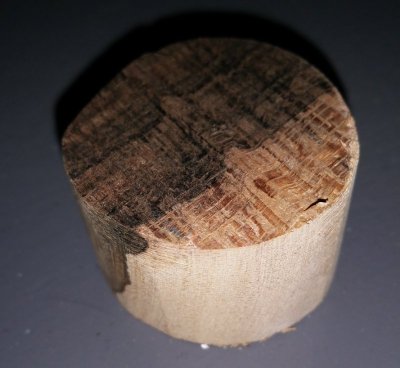

Stukje ziricote rondmaken via schuurmachine

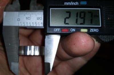

Binnenmaat ring opmeten

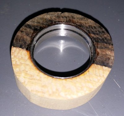

Uithollen en meten en meten en meten
Lang leve CA glue

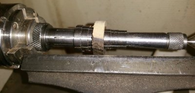

Op een provisorisch ringdraaidingetje

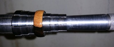

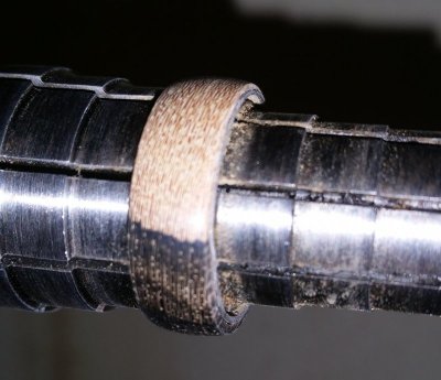

Lekker draaien tot gewenste dikte, tijd om te gaan schuren
Paar laagjes CA erop, nu gaan wetsanden en dan tijd om te waxen

Doosje eromheen ;)
Foto zonder flitser

De maat bepaal ik niet bij het maken. Wanneer je de ijzeren delen besteld moet je al weten welke maat je nodig hebt.

Is dat de hbm ringenvergroter die je in je draaibank hebt? Ik heb hier ook naar gekeken.
Wimmel
27 apr 2014
1.056
Montfoort
Ja :). Ik zag hem van de week liggen en dacht.... Waarom niet? Ik bestel er nog wel een keer eentje met MC2, maar dit kostte 9,99 en ik hoefde niet 2 weken te wachten op levering :).
