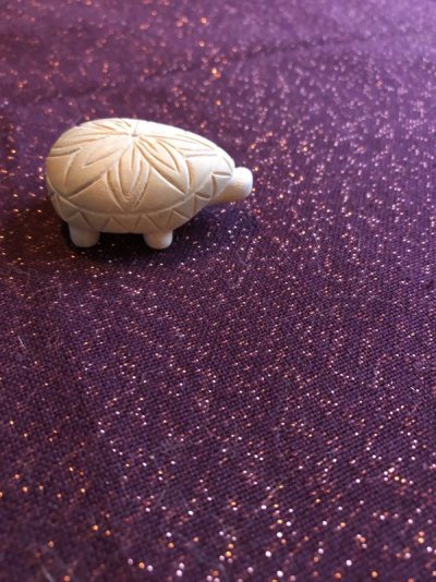

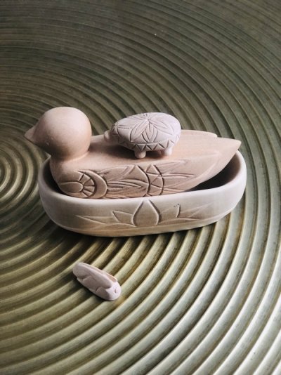

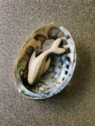

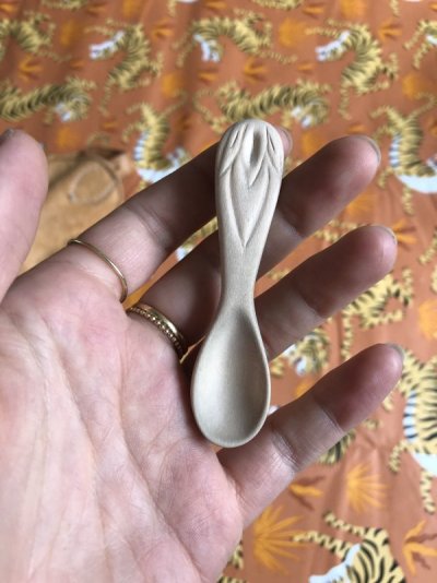

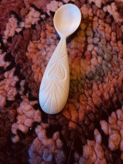

Sinds kort begonnen met houtsnijden. De eend, schildpad, vis en konijn zijn gemaakt met een kleine beitel, 1mm guts en schuurpapier. Voor het schaaltje en de lepels heb ik de set van beavercraft met De C4X – Sloyd (Whittling) Knife, C8X – Detail (Chip Carving) Knife &
SK5X - Double-Bevel Hook Knife gebruikt.
De lepel op de tweede foto is nog een work in progress.
Ik zoek nog naar een goed materiaal om de projecten mee af te werken, vooral voor de lepels die ook voedselveilig zijn. Tot nu toe kwam ik alleen een lijnzaad/bijenwas mengsel tegen. Iemand nog andere tips?

Dat ziet er al leuk uit. Als je dit als inzending doet bij de wedstrijd, zie de topic op de home page, dan maak je nog kans op prijzen ook. Er is namelijk geen enkele inzending afgerond voor het topic houtsnijden. (behalve dan de schoen, maar die is door een jurylid ingestuurd en die doet niet mee met de prijzen).
Ikea heeft anti-bacterie olie. Ik vind het wel een wat 'korrelige' olie. Het hout voelt meteen wat ruwer aan. Verder gebruik ikzelf Danish Oil en Lijnzaadolie (dat laatste heb ik bij de paardenhandel gekocht). Daar was de prijs wat gunstiger voor een 10 liter jerrycan. Kijk ook eens bij Houtolie? deCokerije maakt natuurlijke oliën!.

Hei is in het begin een heel gezoek voor de houtsnijder, naar geschikt hout, goede messen, grof en fijn schuurlinnen, noem maar op. Sinds zo'n 10 jaar snijd ik lepels, na daarvóór eerst een paar jaar bij verschillende ateliers geleerd te hebben hout te beeldhouwen met gutsen. Intussen snijd ik bijna alleen nog met messen en vooral lepels, schaaltjes, scheppen, spatels en ander kookgerei.
Ik kan je allerlei tips geven, maar alles in één keer zou teveel voor nu. Wel eerst iets over hout voor kookgerei dat hygiënisch is en snijdbaar met messen.
  1. Gebruik voor het werkstuk geen oliën: alles gaat eraf bij het afwassen en laat lelijke vlekken achter en een smaakje. Zelfs lijnolie is niet nodig. Nergens mee insmeren.
  2. Als je vers, groen hout gebruikt kun je bijvoorbeeld gewoon wilg, populier, berk (zelfs berk met slaap). Als je droog hout gebruikt is Zirbe (arve) uit de hoogste regionen van de Alpen een ideale houtsoort. Het is makkelijk te snijden en bevat hars. Traditioneel in Oostenrijk gebruikt voor objecten die met voedsel in aanraking komen.
  3. Voorwerpen die niet met voedsel in aanraking komen kun je met koud geperste lijnolie insmeren, als je dat nodig vindt. Als je hout mooi genoeg is, wil je dat misschien helemaal niet doen. Gewoon lijn(zaad)olie kopen bij de supermarkt. Het is bijna de enige natuurlijke olie die hard wordt. Niet giftig.
Als je wilt, kun je graag op een andere manier contact opnemen. Ik heb al heel wat mensen leren houtsnijden met messen en heb veel ervaring met gereedschap.
Groeten, Carl

Ik probeer het weer een keer te relativeren: minerale olie is voedselveilig hoewel het mss niet zo klinkt (Ikea Skylt zat er vol van). Er is bijzonder weinig olie op de markt die onveilig is na droging cq uitharding. Die met fungiciden (boot onderhoud onder waterlijn) zou ik nooit gebruiken.

Zelfs vaak afgewassen keukengerei uit Zirbe hoef je nooit met welke olie dan ook in te smeren. Het bevat voldoende hars. Em het blijft prachtig glad. Ik zou kookgerei sowieso nooit behandelen met olie. Ik blijf het proeven.
