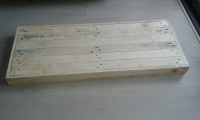

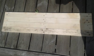

Ik heb van de buren een paar palletten gekregen en maak voor een vriendin een bijzettafel voor in de keuken.

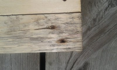

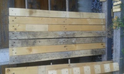

De kwaliteit van de palletten is niet echt goed. Dit zijn de beste latten voor het tafelblad

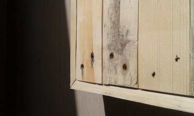

Die ben ik aan het schaven en schuren. Daardoor verlies ik wel de rustieke look. Hoe kan ik die best terug krijgen? Olie? Was? Het is voor in een keuken dus er zal wel al eens eten op liggen.
En wat doe ik best met de gaten van de nagels? Zo laten of opvullen?

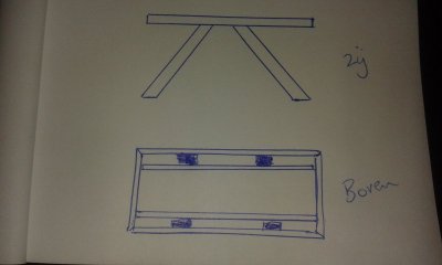

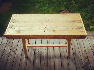

ik ben intussen zover geraakt: tafelblad is af, ja, 't is niet perfect maar dat hoeft niet bij deze stijl he ;-) Ik weet nog niet hoe ik de poten ga aanpakken, het moet 90cm hoog zijn. Liefst niet te lomp. Ik zou er graag schuine poten onder zetten maar vrees dat dat nog te moeilijk is voor mij.
Donderdag begint sowieso mijn cursus houtbewerking, ik kijk er naar uit!

Met een geodriehoek of hoekmodel zou je de hoek gewoon kunnen meten vanuit de (op schaal) tekening.
Of het stevig is zal afhangen van de bevestiging. Ik zou zelf niet de poten er zonder versteviging en of pen gat verbinding zo onder maken. Een rand om de poten langs de onderkant lijkt me geen overbodige luxe.
janwillem
14 sep 2015
543
54
Groningen
Wellicht kun je wat blokjes in verstek zagen onder dezelfde hoek als je poten staan. Kun je het contract oppervlak flink vergroten en lijkt me steviger en redelijk simpel om te maken, al is het minder fraai. Wellicht schat ik de dikte van de poten verkeerd ik, maar het lijkt redelijk iel in de schets.
JPAJS
18 jun 2012
1.351
343
't hoofd van Overijssel
Aan de bovenkant van de poot een stukje triplex schroeven. Triplex splijt niet en klein stukje vuren wel. Je kan er ook voor kiezen een plaat triplex te nemen zo groot dat alle vier poten er op geschroefd kunnen worden. Dan kan je van boven af de poten onder het triplex schroeven. Daarna monteer je met wat kleine schroeven de plaat triplex met schroeven aan de onderzijde van de tafel.
Wel ervoor zorgen dat de plaat triplex zo klein is dat je die ruim binnen het blad blijft. Anders zie je de randen en dat word er niet fraaier op.

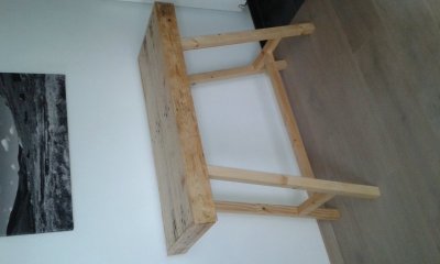

Gelukt! Mijn tafeltje is af! En ik heb zoveel geleerd: heb uiteindelijk toch voor schuine poten gekozen, was leuk om uit te denken welke hoek ze moesten hevben. Het dwarsbalkje tussen de poten heb ik vastgezet met duvels en lijm, ging vlot voor zo'n eerste keer! Eindresultaat mag er best zijn. Is 90cm hoog.
