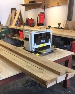

Een poos geleden heb ik al wat eiken balken gekocht en ook een kleine vandikte bank van Jet.

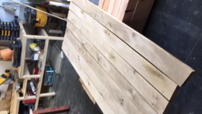

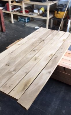

Als eerste heb ik de balken door de van diktebank gehaald, ging erg goed gelukkig. Tijdens het vlakken kwam ik er wel achter dat er toch meer af moet dan gedacht, het blad wordt dus wat minder dik dan verwacht.
319616C3-8D45-47BC-8F8C-88345E348749.JPG 6F926169-A45C-448B-A704-B70E44A88E7B.JPG

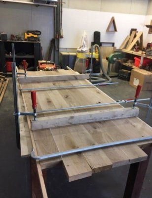

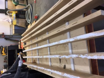

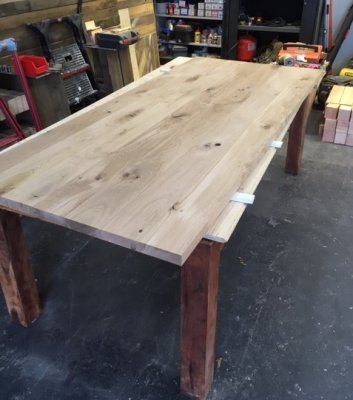

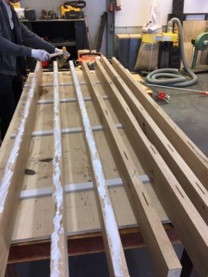

Na het vlakken hebben we de balken in de lengte recht gezaagd mbv een invalzaag en lineaal, zodat ze netjes recht tegen elkaar gelijmd kunnen worden. Daarna de balken met koekjes verlijmd en in de klemmen gezet
Na een nachtje in de klemmen te hebben gestaan, de kopse kanten recht afgezaagd. Ben erg tevreden over het voorlopige resultaat :)

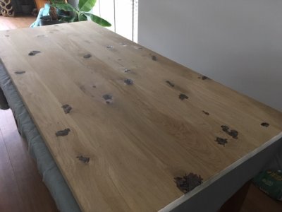

Ik heb de epoxy besteld en al wat zitten proberen op proefstukjes.
Nu heb ik tussen de verlijmde planken van het blad op sommige plekken nog een kiertje zitten. Nu had ik gedacht om deze kiertjes dicht te maken met schuurstof en houtlijm, maar ik kan het schuurstof natuurlijk ook mengen met epoxy. Heeft iemand tips of ervaringwat beter gaat werken?

Heldere epoxy vinden we niet mooi, aangezien de 'foutjes' dan nog zichtbaar blijven.
Ik heb wat geprobeerd op een proefstuk. De epoxy met schuurstof werd toch te donker, netzo als de schuurstof met houtlijm. Daarna heb ik lak met schuurstof gemengd en dit blijft goed op kleur dus dat gaat hem worden.
Verder heb ik de noesten gevuld met epoxy, is een behoorlijk slagveld geworden helaas.
Van het weekend schuren en dan volgende week lakken.

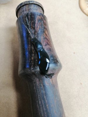

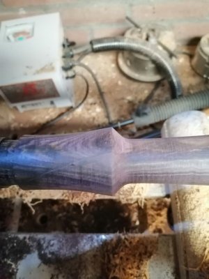

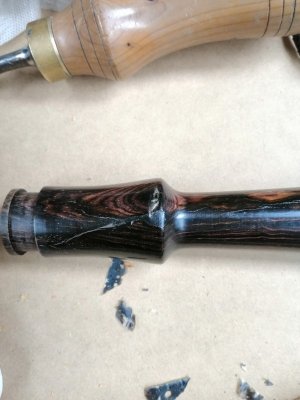

Ik heb even een test gedaan met knottec. Eerste foto handvat gevuld. Normaal druk ik in de warme "lijm"een dik stuk aluminium om te koelen. Hierna kan je het meteen afsteken. Als de "lijm" te koud aangebracht word kan je deze er zo weer uit trekken. Te warm dan gaat het borrelen.
Foto 2 geschuurd en de reparatie is nauwelijks meer zichtbaar. De schuur is te klein om te vullen.
Foto 3 foutje bedankt. Ik dacht zal is even snel schuren en dan met frictie polish het handvat laten glimmen. Ging prima tot ik het toerental ging verhogen. Knottec is polyamide/nylon of zoiets en dat gaat bij hitte smelten. Morgen is even kijken of we het kunnen wegdraaien of opnieuw gaan vullen.

Voor het dichtsmeren van de kiertjes heb toch gekozen voor de voegenkit van het merk Soudal in de kleur midden eiken. Na het afstrijken vond ik hem nogal roze en daarom heb ik er schuurstof over / ingesmeerd. Ben tevreden over het resultaat.
Gisteren ook begonnen met het aflakken, zal vanavond een foto maken.
fwt
15 feb 2013
43
Rijswijk

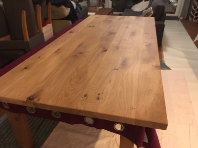

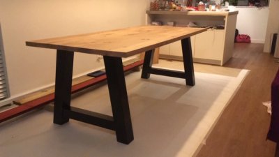

Hierbij de beloofde foto's van de tafel, is wel bij kunstlicht. Er zitten nu 3 lagen Trae lak op, vanavond omdraaien en nog 2 laagjes aan de onderzijde.

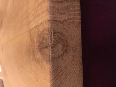

Gevulde noest aan de zijkant, gevuld met de parketnadenvuller.
Hecht de lak goed op het door jou gebruikte product?
De lak hecht goed op de vuller, het lijkt alleen of deze wat krimpt waardoor het naadje een klein beetje dieper komt te liggen. Dit kan denk ik ook komen dat een deel van het schuurstof er weer uit is gekomen.
