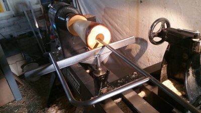

Hallo allemaal.
Eindelijk weer eens een zaterdagochtend tijd om te draaien.

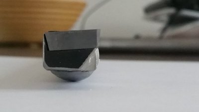

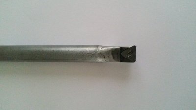

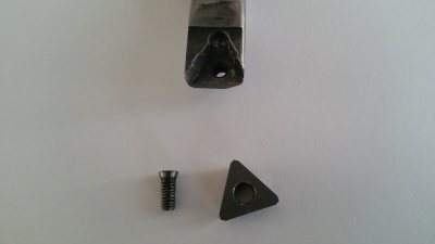

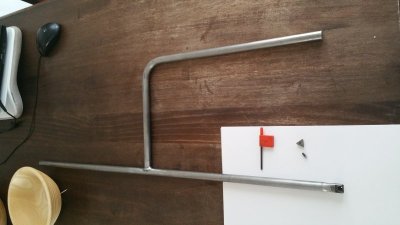

Afgelopen week bezig geweest met het maken van een uitholgereedschap en een leunspaan.

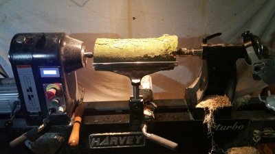

Van een collega heb ik een paar stammen kastanje gekregen en ook deze dikke tak.

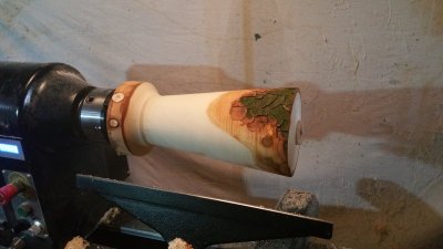

Eerst de buitenkant. .....ik laat een beetje schors staan want ik vind het kastanje en beetje saai van structuur.
Ik weet trouwens niet welk soort het is.

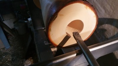

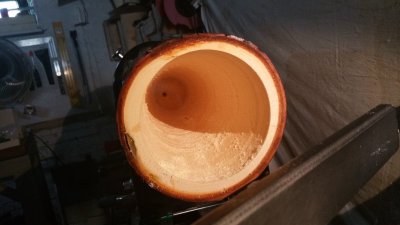

Een gat 30 diep geboord. ...en dan is het tijd om mijn nieuwe tool te testen :D
Met dit plaatje ging het uithollen het beste als ik gewoon recht naarbinnen ga.
Maar na een 20 cm diep begon het gereedschap te trillen.
Het was dan moeilijk de controle te behouden.
Maargoed. ... het is toch gelukt. En nu maar afwachten hoe het drogen gaat.

Ik had hetzelfde probleem. 20 cm en daarna ging het niet meer lekker. Oplossing dikkere beitel of een ander model leunspaan.

Een mooie vaas in wording.
Dat ziet er een grote, stevige uitholbeitel uit. Heb je een foto van de volledige beitel?
Ronny
Een heft moet ik nog maken. ...wel pas als ik tevreden ben over de werking.
Is mijn eerste poging een heb alles maar een beetje op gevoel gemaakt.
Staf materiaal is 16mm.
Nogmaals. Als ik verder dan 20cm voorbij de leunspaan ga. .. gaat hij trillen een voorbij 30cm.... wordt het gevaarlijk :D

Verder is het vrij zacht hout. ...ik hoop dat als het droog is het iets harder is.
Trouwens wil ik de vaas, als ie klaar is , aan de binnenkant behandelen met epoxy zodat er echte bloemen in kunnen. ....met water :D
