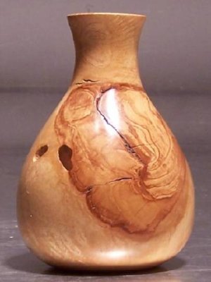

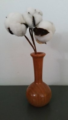

Eerste poging tot Amerikaans bud vaasje
Wimmel
27 apr 2014
1.056
Montfoort

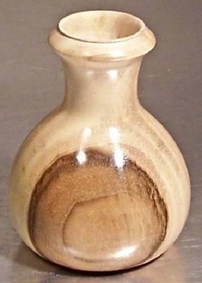

Leuk gedaan. Is De bol ook hol?
Nee Wim, daar waag ik me nog niet aan, ik had er nu al erg veel moeite mee om het vaasje in zijn chuck te houden zonder los te slaan. Ik durfde hem aan de ene kant niet te strak te draaien vanwege eventueel barsten en aan de andere kant was ik bang het te verpesten.
Daarnaast mis ik daar de beitels nog voor. Ik heb 3 beitels gebruikt, een schalen gut voor vormgeven buitenkant, een fingernail voor de hals en een skew voor de onderkant zodat ik de chuck erin kon bevestigen.

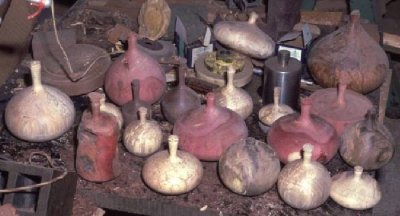

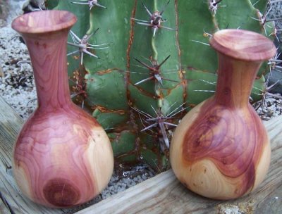

Nice weedpot Wim, netjes en precies zo als het moet, de bodem bol moet echt niet hol gemaakt worden, deze dingen zijn bedoelt om er een weed in te zetten zoals jij hebt gedaan, voor dat heb je het gewicht nodig.
Rude Osolnik begon deze vormen te draaien (long time ago) en Ik heb een foto hier van een stel dat nog niet klaar was, boren en schuren en finishen moest nog gebeuren maar de vorm is daar, en deze zijn niet de enige vormen die hij maakte, hij gebruikte dikwijls de vormen van uien en bloembollen etc.

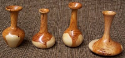

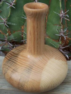

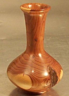

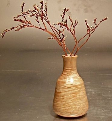

Ik heb een stelletje fotos van enkele die Ik zelf gedraaid heb, je hoeft niet te vrezen voor wat scheuren dat is gewoon normaal met deze vol-hout vormen, het ging/gaat origineel om extra mooie stukjes hout toch nog te gebruiken :)
Quilted Ash weed pot.jpg Juniper weed pots.jpg White Ash weed pot.jpg Yew weed pot.jpg Honey Locust weed pot.jpg Poplar weed pot.jpg Taxus weed pots.jpg

Bedankt Leo en ik heb onlangs een stuk zitten lezen over Rude na een tip op dit forum, mooie pionier was dat.
De laatste foto is een erg mooie serie van 4, prachtige lijnen overigens.
