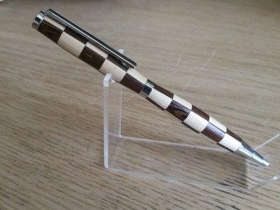

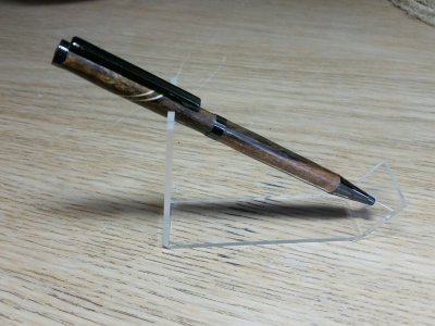

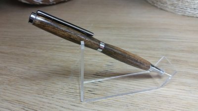

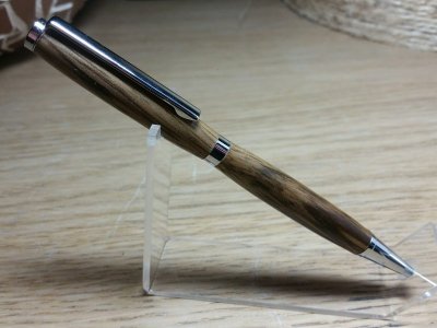

De afgelopen weken begonnen met het draaien van pennen, wat is dat leuk!
Wilde het resultaat toch even delen:)
Alles is afgewerkt met shellawax en ultra shine.
Deze heb ik helaas een beetje te ''klein'' gedraaid. Voornamelijk in het midden loop het niet goed over.. maarja er moet ruimte zijn voor verbeteringen:p

Hoi Bart,
Lekker bezig, vooral het segmentwerk is goed gelukt.
De overgangen zijn hier en daar iets minder mooi. Gebruik je de juiste busjes ? en slingert je mandrel met busjes niet ?
Als ik pennen maak let ik daar heel erg op zodat er geen overgangen zijn. Vooral bij de punt, waar je de pen vasthoud, is het prettig als er geen overgang is.
Maar laat je door mijn kritiek niet uit het veld slaan.... als je er plezier aan beleefd zullen je resultaten zeker vooruit gaan.
EN.... vooral foto's blijven plaatsen :D.
Peter.

Dankjewel voor de reacties!
@katma,
Ja het is echt leuk, en er zal binnen kort een nieuwe bestelling worden geplaatst bij je!
@roestige spijker ik zie het als opbouwende kritiek, ik ga daar zeker wat mee doen.
Ik denk zelf ook dat ik met de eerste drie pennen die ik gemaakt heb meer tijd heb genomen om exact tot de bushing te draaien. De andere pennen zijn effe tussen door gemaakt en mischien een beetje te gehaast.
Zal van de week er nog een paar draaien en ik zal zeker foto's plaatsen;)

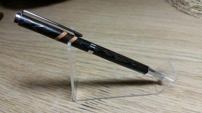

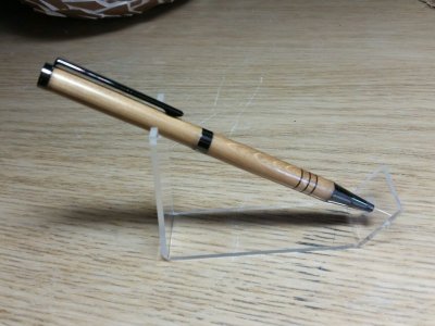

Ik zie er wel een paar mooi tussen
De laatste, met die drie ringen, heb je dat er in gebrand (dmv wrijving) of zijn dat 3 laagjes fineer ?
Bartvdl
20 jun 2015
347
190
's-Hertogenbosch
De laatse is eiken met drie plakjes wenge fineer. Die vind ik zelf wel erg strak geworden. Het is een klein detail maar geeft het net dat "extra"

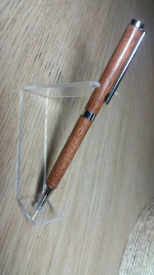

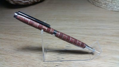

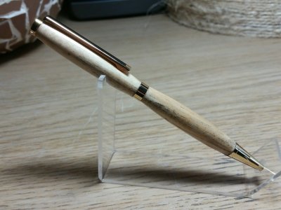

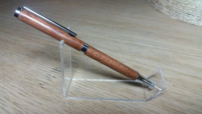

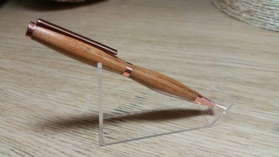

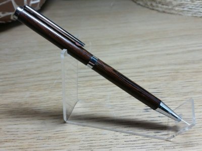

Ik zou nog een paar pennen draaien en de foto's posten.
Voor deze pennen heb ik iets meer mijn tijd genomen en ben zelf dan ook tevreden met het resultaat. Ze zijn best strak geworden al zeg ik het zelf:p
Ze zijn gemaakt uit
wenge
berk (met slaap, helaas geen tegekke kleuren)
black limba

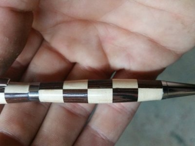

Door de reactie van Broertie in mijn penblank markplaats topic,
''IK heb bij Massave grote stukken hout gehaald en zelf op de tafelzaag tot penblanks gezaagd. In een uurtje tijd zaag je een voorraadje voor een jaar weg. Als je wilt gaan afwisselen, kun je al die soorten hout ook gaan samenvoegen tot gesegmenteerde pennen. Het segmenteren vind ik zelf het leukste van het hele proces van pennen maken!''
herinnerde mij eraan dat ik nog een foto wilde posten van een van mijn favoriete pen:eek: (tot nu toe haha)

Echt goed bezig Bart en goed om te zien dat je er veel plezier aan beleefd.
Niet alleen hele fraaie pennen, maar ook de houder om te showen is in al zijn neutraliteit heel mooi.

Moet we eerlijk zijn dat de houder gekocht is bij marco haha maar ik vind het ook perfect bij het maken van foto's.
