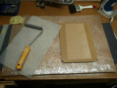

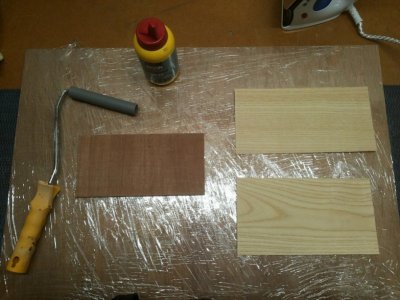

Ik had bij de houtwinkel uit Zwolle een bundel met fineer gekocht, om ook eens aan wat kistjes te kunnen gaan knutselen.
Na een heel hoop lezen op het internet maar eens even een test stukje gemaakt:

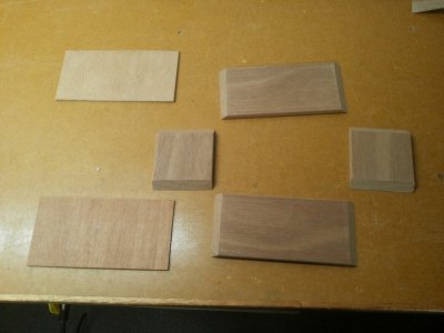

Dat leek redelijk goed te doen, dus alle onderdelen voor het kistje uitgezaagd:
Zijkanten zijn volgens mij van meranti, kan ook wat anders zijn

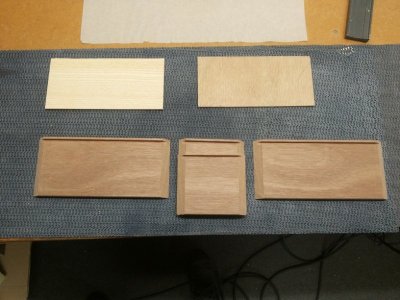

Voor boven en onder gewoon multiplex, waarvan de bovenkant van het kistje gefineerd wordt

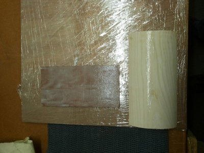

Het fineren van de boven en onderkant van de deksel:

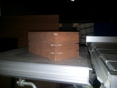

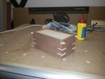

Na het zagen alles in elkaar gelijmd, waarna er "miter keys"ingezaagd werden:
Voor de "miter keys" heb ik grenen gebruikt

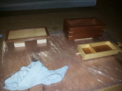

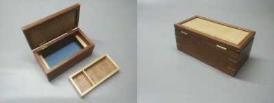

Nadat de deksel los gezaagd was en alles geschuurd, alle onderdelen in de "danisch oil" gezet 3x:

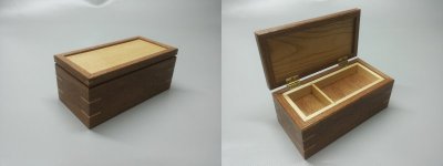

En dan het eindresultaat:
