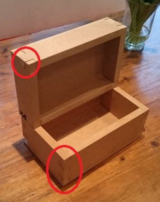

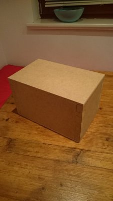

Ik ben bezig met een testkistje om te kijken hoe alles loopt. Het testkistje is gemaakt van MDF en bevat nu al de nodige fouten. Maar goed, het is dan ook een testkistje. Hier een momentopname, ik zit nog midden in het proces...

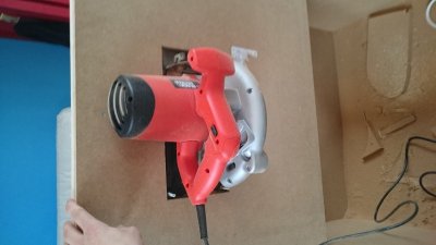

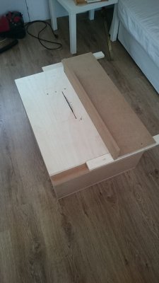

Ik heb toch besloten een zaagtafel te maken. Dankzij Athanor had ik een blauwdruk, waarvoor credits en dank. Ik heb de suggestie die bij die post gegeven werd ter harte genomen en de begeleider over de hele tafel doorgetrokken. Wonder boven wonder heb ik de begeleider (of cirkelzaag, hoe je het wilt zien) in een keer parralel gekregen.
Hier wat eye candy:

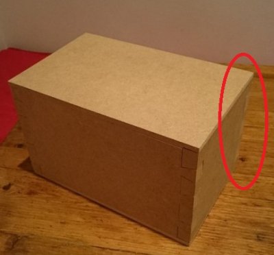

Het kistje is nu eindelijk door midden. Nu is duidelijk te zien dat het materiaal veel te dik is. Maar goed, testkistje.

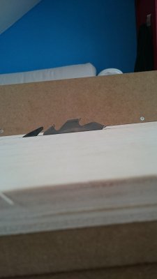

Ik was zo enthousiast dat ik het kistje direct heb doorgezaagd, zonder dat ik de tafel goed getest had. Schijnbaar heb ik de bouten aan een kant niet goed genoeg aangedraaid, of stond de zaag nog wat schuin, zie deze pic:
Hoe dan ook ben ik dik tevreden met mijn nieuwe machine (bijnaam: The Beast) en kan ik het zelf maken van een zaagtafel (met ingebouwde vuilopvang en geluiddemping) iedereen aanbevelen. Bedankt voor alle tips hier op het forum, en ik geef een update zodra ik met eikenhout aan de slag ga.
Tot later!
12.323
3.453
Ziet er goed uit voor de eerste keer. Tussen de staarten en nesten van de zwaluwstaarten heb je hoogte verschillen. Deze verschillen schaaf je weg met een schaaf. Kijk eens op YouTube bij boxmaking.

Het is ook wel een goed idee om het kistje niet volledig door te zagen . Stel de wanddikte is 12mm, ik zal dan meestal op 11,6mm.... Zo houdt het kistje zijn stevigheid , het laatste stukje kan je dan met de handzaag doen.

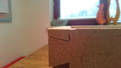

Robert,
Ik vind het moedig dat je voor de eerste maal zwaluwstaarten hebt toegepast.
Toch denk ik dat je aan de ene kant van het kistje goed zit en aan de andere kant hebt je mussenstaarten denk ik.
Zo noemen wij dat hier in West Vlaanderen.
Ik bedoel daar niets negatiefs mee, maar we moeten leren uit elkaars fouten en daarvoor open staan.
Ik ben er zeker van dat je de tweede maal nog beter zal doen.
Al doende leert men of wie niets doet maakt geen fouten.
Ik als beginneling jaren geleden maakte ook die fout.
Met een rode cirkel heb ik het eens aangeduid.
Deze verbindingen met een rode cirkel konden waarschijnlijk gemakkelijk uit elkaar vallen als het nog niet gelijmd was.
Hopelijk heb je iets bijgeleerd en nogmaals, het is niet negatief bedoeld Robert.
Op naar het volgende zou ik zeggen.
Groetjes Sirjacobs Didier.

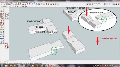

Mussenstaarten is een typische woord onder ons voor zwaluwstaarten die verkeerd gericht staan.
Ik kon ook een ander woord nemen, het zijn Chinese zwaluwstaarten.
Wat bedoel ik hiermee.
Een zwaluwstaart heeft als doel dat hij trekkracht kan verdragen zonder dat er lijmtoestanden aan gebeuren, maar we lijmen ze toch meestal.
Die mussenstaart daarin tegen, is het omgekeerde. Al pas je het in elkaar, bij het minste stootje valt het uit elkaar.
Bekijk de omcirkeling eens goed op de hier bovenstaande foto's.
Beeld u in als je eraan trekt wat er zal gebeuren. Zonder moeite neem je het af.
Hopelijk is het duidelijk wat ik bedoel.

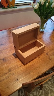

Weer een stapje verder
Het is weer tijd voor een update.

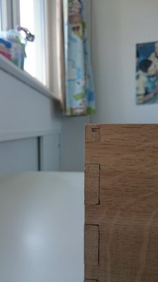

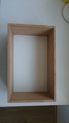

Ik ben nu begonnen aan een nieuw kistje met eikenhout van Masave. Erg fijn dat deze kleine hoeveelheden geschaafd aangeleverd kunnen worden.
De zwaluwstaarten gaan nu beter, ook al is het nooit helemaal perfect. Ik heb deze keer in ieder geval geen staarten zelf weggezaagd...
Hier wat foto's:
Het formaat en de dikte (1 cm) vindt ik deze keer stukken beter.
Waarschijnlijk krijg ik morgen het hout voor de boven en onderkant. Ben benieuwd!
