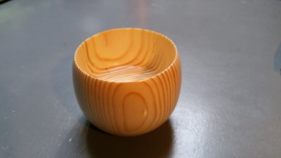

Eerste houtkrullen op nieuwe bank.
Wimmel
27 apr 2014
1.056
Montfoort
Geen idee hebbende wat ik moest gaan draaien, kwam ik een stuk afvalhout tegen, het enige stukje wat ik droog en groot genoeg had voor een klein schaaltje. Ooit onderdeel van een goedkope tafel, dus veel kon er niet aan verloren gaan.

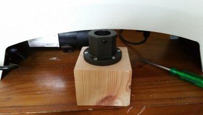

Voor het eerst een faceplate gebruikt ;).

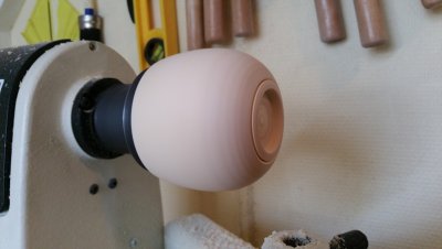

Buitenkant en poging tot opening waarin de chuck moest passen.
De binnenkant..... Hopelijk heb ik een beitel waarmee dat lukt.

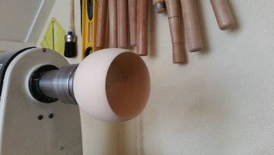

De chuck paste (een beetje, maar genoeg). Het uithollen was een nachtmerrie de eerste keer, ik twijfel nog een beetje of ik wel de juiste tool gebruik ;). https://www.baptist.nl/houtbewerker...sorby-losse-profileerguts-6-mm-zonder-handvat.

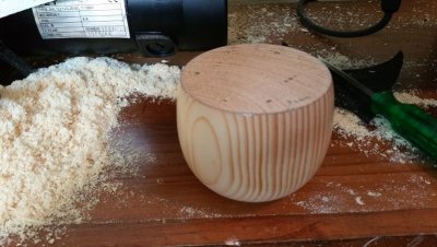

Beetje finishen met Triple EEE en een Shellalaagje

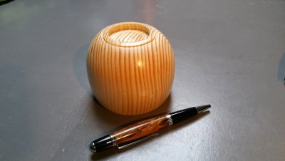

De onderkant en een pen ernaast om het formaat aan te geven.

Hé best goed Wim, maar je hebt het wel in de moeilijke manier gedaan, kops hout draaien is moeilijk met een guts, het gaat beter met een ring of haak tool. zelfs een spindle guts werk beter, snijden van het midden naar buiten.
Maar je zult dat wel leren met je houtdraai lessen, goede beslissing om dat te doen, en dan zullen er krullen op de bank liggen in plaats van houtstof ;)
