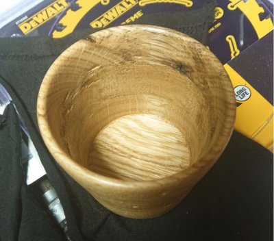

Hierna een paar stukjes eiken op elkaar gelijmd en geprobeerd een bekertje te maken:
Aangezien ik geen chuck heb, heb ik hiervoor het stuk op vuren geplaakt, deze vastgeschroefd, en zo rustig aan begonnen.
Uiteindelijk toch een resultaat waarover ik tevreden ben:
Helaas is niet alles zo glad geworden als ik zou willen, paar stukken eruit hier en daar, maar als eerste bekertje zeker tevreden. Afgewerkt met lijnolie.

- De stukken eruit (buitenkant te zien onderaan, binnenkant meerdere): Komt dit door niet goed slijpen van de bijtels, of is dit het hout of een andere reden?

Geen slechte start maar pas op dat je je geen verkeerde technieken aanleert. Op een gegeven moment leer je dat namelijk niet meer af.
Ga eens kijken of neem contact op met een van de nieuwste afdelingen van RADIUS bij je om de hoek in je woonplaats, Houtdraaiers de Zuiderling: https://www.houtdraaien.com/afdeling/dezuiderling/
Daar is voldoende ervaring om je op de goede weg te helpen.
Een handige metaaldraaier in de buurt kan je wel een M33x3,5 schroefdraad op de as maken. Daarna kun je de meeste hulpstukken, dus ook chucks monteren.

Nou alvast en mooi begin. Het uitbreken kan inderdaad met alles te maken hebben wat je noemt, maar ok bijv lage snelheid van de as, trilling, zwakke plekken n het hout (mn kopse kant is gevoelig daarvoor) etc. ik kan je een cursus alleen maar aanraden, bijv. bij Ronald Kanne, in een klein groepje of prive en wellicht dat de draaiers in jouw omgeving ook zoets doen.
Groeten, Hans
