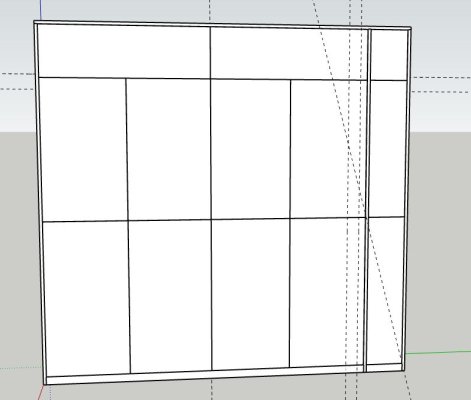

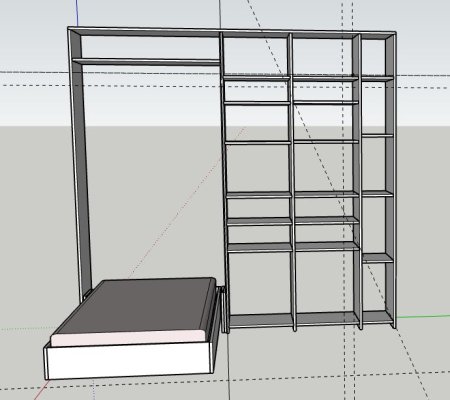

Voor mijn wandkast waarin een opklapbed is geïntegreerd en een hoekkast heb ik in Sketchup tekeningen gemaakt. Bij meubelbeslagonline.nl en opmaatzagen.nl ingevuld wat ik allemaal nodig heb. En nu ik op het moment aangekomen ben van het drukken op de 'bestelknop' begint de twijfel.. Heb ik alles goed getekend, goed geteld, etc.
Wie vindt het leuk en heeft er de mogelijkheden voor en zin in om even de tekeningen en bestellijst van een hobby-klusser te controleren? Ik kom graag met je in contact. :)
Groet

dat ziet er een mooi maar ambitieus project uit. met goede voorbereiding komt dat goed.
alvast wat vragen / bedenkingen:
  • materialen?
  • verbindingen?
  • het lijkt 1stuk dat je dus ter plekke gaat moeten bouwen. een aantal afzonderlijke kasten is vaak handiger. sowieso voor hanteerbaarheid maar ook voor bevestiging van meubelbeslag. in 1x18mm plaat kan je niet langs beide kanten een (standaard)scharnier op dezelfde hoogte zetten.
  • wat is de plafond hoogte tov kasthoogte (maw krijg je de kast wel recht)?
  • lijkt mij mix van inliggende en opliggende deuren. is dat esthetisch de beste keuze? maakt je korpus ook ingewikkelder.
ik revalideer momenteel van een schouderoperatie dus heb wel wat tijd over en wil je tekeningen wel eens bekijken.
ben niet zeker of ik sketchup goed kan inlezen in mijn pakket (fusion360) maar denk dat dat moet lukken. en anders zijn er misschien gratis viewers.

Hallo Joris,
Dank voor je reactie.
Even de snelle vragen..
Materiaal: mdf met lakdraagfolie 18mm
meubelbeslag: scharnieren van Blum
het is 'maar' een kast van 240 breed. en elke extra tussenwand als ik het zou opdelen scheelt weer paar cm. en het is altijd woekeren met ruimtes in Amsterdam
plafond is 17cm hoger dan de kast (en ik heb berekend minder dan 7cm nodig te hebben om te kantelen)
ik had met wat bredere lijsten willen gaan werken maar dan kwam ik er met mijn scharnieren helemaal niet uit en verloor ik nog meer ruimte. en alleen maar (bijvoorbeeld) voorliggende deur wordt het weer wat 'saai' (wel strak, maar saai). Nu zit er nog wat frivoliteit in, in mijn idee.

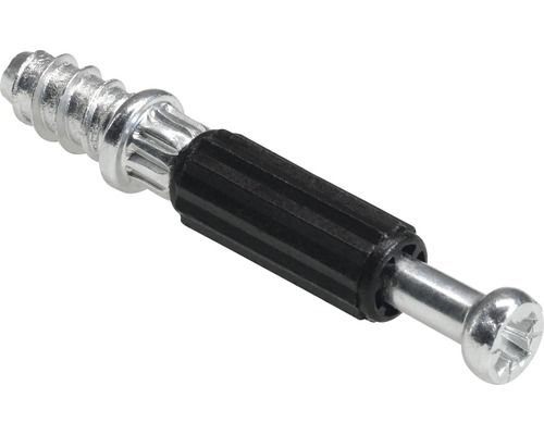

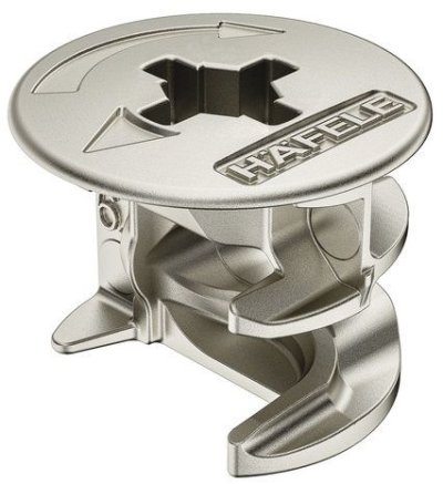

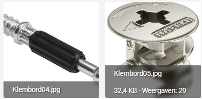

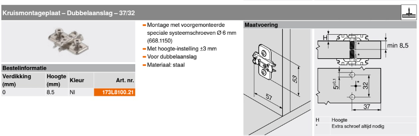

PS (verbindingen met houten deuvels en het soort verbinders van de bijgesloten plaatjes)

Heb je niet teveel planken / schappen in je kast?
De genoemde verbindingen zijn ideaal als je met grote precisie alles kunt voorbereiden. Ik vraag me af of dat in dit geval gaat lukken. Als ook maar één wand verkeerd staat, dan passen de schappen aan beide zijden niet.
Ik ben een groot fan van prefab voorbereiden, maar ik vraag me af of dat hier de juiste weg is.
Heb je al gekeken hoe recht en haaks vloer, muren en plafonds zijn? Dat bepaalt ook het ontwerp van je kast. Je kunt niet vaak genoeg meten voordat je gaat zagen:) En een mooi ontwerp in sketch-up is geen garantie dat het in het echt ook op de mm gaat passen.
Heb je rondom ruimte voor plinten / afdeklijsten waarmee je je stelruimte verbergt? Hoe passen die lijsten met het ontwerp van de deuren?

Hoi
Dank voor je reactie. Ik heb wat meer planken/schappen omdat ik waarschijnlijk wat PAX-lades van Ikea erin ga toepassen. En die schroef ik op een plank en dan 19cm hoger de volgend plank.
Het exact op maat zagen laat ik dus doen en heb van die speciale boormallen voor de verbindingen. De haaksheid van de vloer en wand is altijd een uitdaging in Amsterdam. Hij komt op een houten dekvloer waar de planken van links naar rechts (vanuit het ontwerp van de kast gezien) lopen. De huidige losse kast die er staat staat ook recht en voor het oog ook parallel aan de zijmuur. Dus ik heb goede hoop dat het allemaal recht genoeg is.

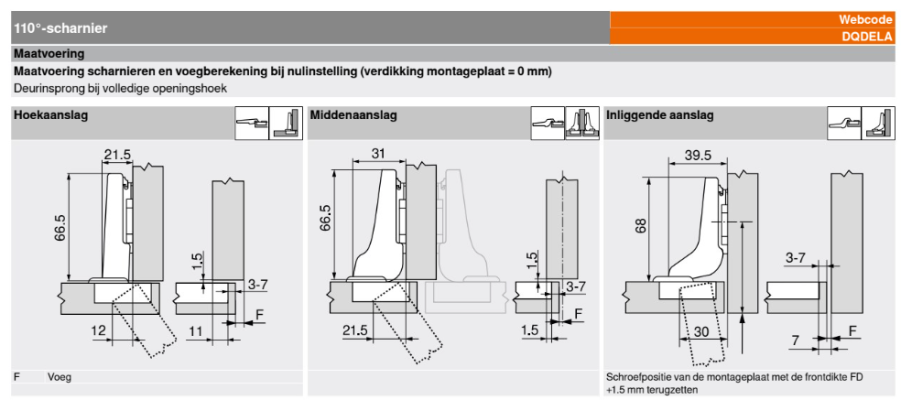

combinatie van (half)voorliggende en inliggende fronten:
tussen een (half)voorliggend front en de stijl moet 1,5mm afstand zijn om de deur te kunnen openen - zie Blum plaatje.
om (half)voorliggende en inliggende fronten in hetzelfde vlak te krijgen, betekent dat:
  • de kruismontageplaatjes voor (half)voorliggend boor je op op 37 van de voorkant en voor inliggend op 37+18+1,5. ik neem gewoon 57, de rest regel ik bij.
  • de stijlen waar de (half)voorliggende fronten komen moeten 18mm +1,5mm naar achter komen tov stijlen van de inliggende fronten. ik neem ze 20mm minder diep en dan regel de scharnieren bij tot de fronten perfect in 1 vlak komen
dubbelaanslag (2 halfvoorliggende fronten aan weerszijde van 1 stijl):
de gaten voor standaard kruismontageplaten moeten 11,5mm diep . je kan dus geen 2 gewone montageplaatjes op dezelfde hoogte zetten in een 18mm plaat.
je kan speciale montageplaatjes voor "dubbelaanslag" nemen maar zou ik niet doen want is minder sterk.
dus: scharnieren op verschillende hoogte zetten of aan de ene kant kruis en aan de andere kan rechte montageplaatjes gebruiken, die hebben verschillend gatenpatroon.
