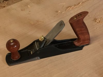

Recent heb ik deels uit nieuwsgierigheid en deels door het herhaalde pleidooi van Paul Sellers voor dit soort schaven mijzelf de scrub plane van Veritas cadeau gedaan.
Gezien het ruige werk waarvoor hij bedoeld is heb ik hem gekocht met een PMV-11 beitel om de standtijd zo lang mogelijk te houden.
Op deze plek wil ik kort mijn eerste ervaringen delen.

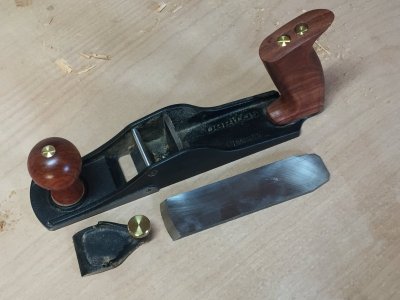

De schaaf ziet er als volgt uit:
Zoals hier al te zien is het een zeer eenvoudige schaaf zonder kikker of nauwkeurige verstel mogelijkheden (heb je ook niet echt nodig). Uit elkaar gehaald houd je de volgende onderdelen over:
Je klemt de beitel met een klemplaat onder de horizontale klembeugel. Diepteverstelling is handmatig.

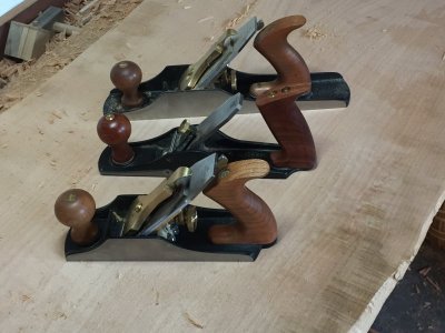

Qua grootte zit de schaaf tussen een #4 en een #5 in, hij is alleen wat smaller:

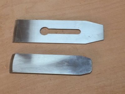

De schaafbeitel is een stuk robuuster dan een gewone beitel en heeft natuurlijk een relatief forse camber. Dat is gezien het doel ook wel zinvol:
En dan nu het belangrijkste, hoe werkt hij in de praktijk.
Eerst slijpen. Dat is even wennen vanwege de camber. Dit zul je handmatig moeten doen.
Ik gebruik hier mijn 400-2000-5000 waterstenen voor met tot slot een leren strop.
Na wat oefenen gaat dat best soepel.

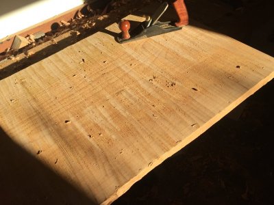

Dan aan de slag:
Ik had nog wat ruwe stukken beuken liggen waar ik een bureau van wilde maken. Deze platen zijn verre van vlak dus een prima eerste test.
De optimale schaafdiepte is even zoeken, maar de schaaf is makkelijk en snel verstelbaar, al werkt het systeem met een kikker en stelschroef natuurlijk makkelijker.
Maar als je de optimale diepte eenmaal gevonden hebt "dan gaat 'ie als de brandweer"!

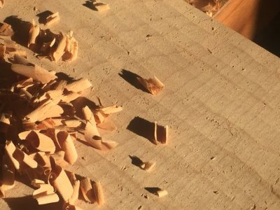

In no time had ik weer flink wat aanmaakhout voor de kachel:
Zoals op bovenstaand foto te zien is krijg je flink dikke krullen en een mooi golfpatroon in je hout. Op deze manier schaaf je oneffenheden zeer snel weg.

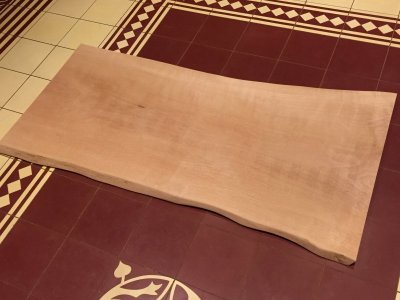

Daarna het geheel vlakken met een #4 en/of #5 en je hebt een prachtig gevlakt tafelblad:
Samengevat:
Ik ben zeer tevreden over deze schaaf, hij schaaft gemakkelijk en neemt grote hoeveelheden hout af.
Precies wat ik van deze schaaf vereis.
