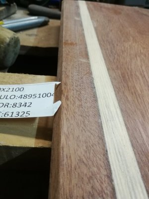

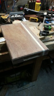

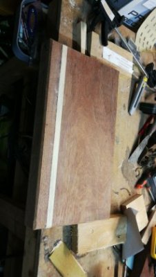

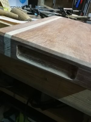

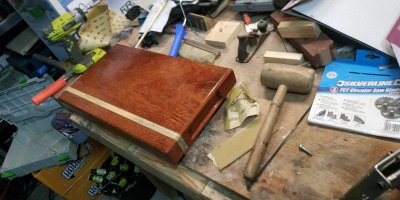

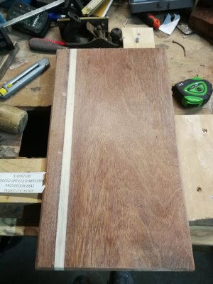

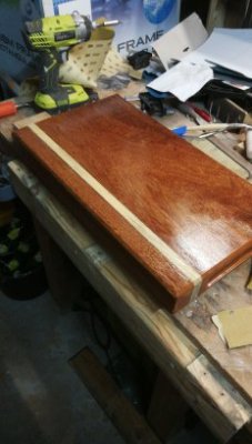

goede avond allen, ik ben een tijdje geleden begonnen met een snijplank voor de vrouw. Ik heb een bovenfrees gekregen van mn pa en had die eigenlijk nooit echt gebruikt. Dus vandaag de frees er maar eens bij gepakt. Ik moet zeggen het is een handeling die je veel moet beoefenen om een strak resultaat te krijgen. Heb wat foto's bijgevoegd van het resultaat tot nu toe. kritiek en tips hou ik van ;)

Ik neem aan dat je op de handgrepen doelt die in de zijkanten zitten? Kops hout frezen is - op z'n zachtst gezegd - lastig. Het afwerken is altijd een uitdaging. Om de handgrepen qua vorm strak te krijgen, kun je het beste met een malletje werken, en een kopieerring op je freesmachine. Met wat voor frees werk je?

Het is een topcraft, ik moet zeggen dat ik nog aardig sta te kijken van de prestaties in hardhout van dat ding

Voor dit soort freeswerk heb ik een tweede geleider gekocht en lange staven zodat ik het werkstuk van beide zijden kan inklemmen. Ik heb ook door schade en schande geleerd om het werkstuk altijd te verlengen / verbreden om de frees meer stabiliteit te geven.
Maar is nog steeds klusje die ik te weinig doe.
Mooi resultaat trouwens

Het eindresultaat vind ik hardstikke mooi! Kops hout is vaak lastig. Mijn ervaring is de frees wat langzamer laten draaien en voorzichtig werken. Ik werd pas echt nauwkeurig toen ik de frees (ook een vrij goedkope) onder een tafeltje hing. Staan diverse voorbeelden op YT.

mooie plank geworden, is het merbau hout,
(let op inhoudsstoffen bij gebruik in de keuken) Merbau heeft er nogal wat.

Hey willem bedankt voor je bericht. Ik heb hem ook een tijdje tijdje onder een tafeltje gehad. Maar dat heb ik toen nooit uitgebouwd, ik weet wel dat hij straks gewoon weer onder een tafeltje komt. Eerst wat meer ervaring er mee op doen
