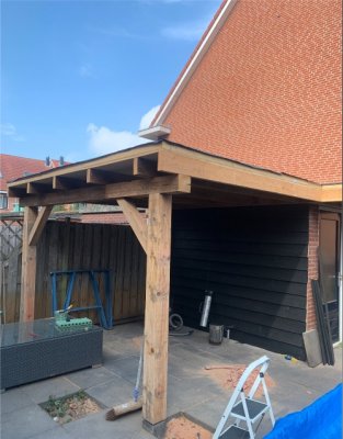

Thuis begonnen met het idee om een overkapping aan de schuur te maken. Voor mij de eerste keer dat ik een DIY project als dit onderneem, maar man wat ben ik aan het genieten. Heb hieronder wat foto's van het tussenresultaat geplaatst. Ben nu aan het afwerken.

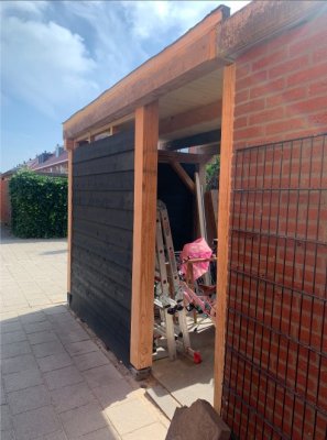

Voorkant (links) - Boeiboorden moeten er nog op komen

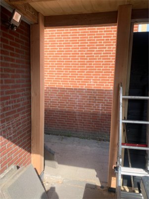

Zijkant (rechts) - waar tevens de poort nog komt

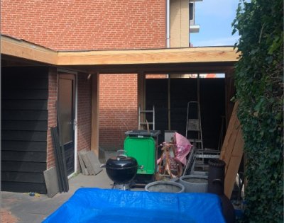

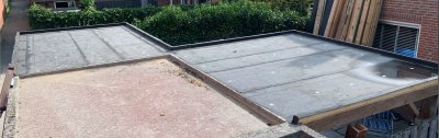

Bovenaanzicht van de gehele overkapping - Toplaag en trim moeten er nog opkomen, maar dak is wel waterdicht nu.

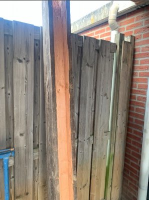

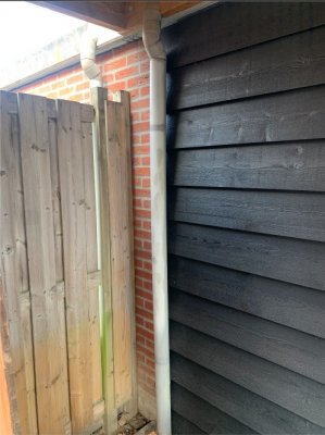

Deze regenpijp wilde ik nog netjes wegwerken - met als resultaat de volgende stappen:

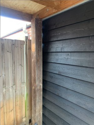

Uithollen (8 x 10) van de Douglas staander - alles met behulp van de cirkelzaag, multi-tool en hamer & beitel.
Resultaat: netjes weggewerkt. Afwerking is links ook doortrekken Zweeds Vuren Rabat (volgt nog)

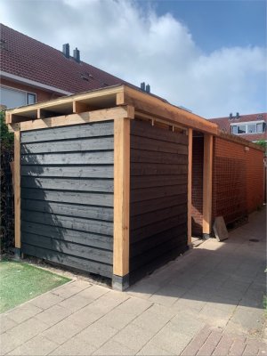

Buitenzijde afwerking (hoek) - Boven onder moet het Rabat nog op maat worden gezaagd
Vanaf de andere kant gezien. Zit te denken om de boeiboorden over de buitenkant schuur door te trekken voor het zicht.
Hiervoor zoek ik nog een mooie oplossing/ideeën om een zware poort erin te verwerken. Ideeën/tekeningen zijn welkom!

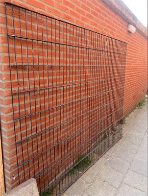

Heb nog van dit soort zware (zeer zware) hekwerken te gebruiken voor stevigheid van de poort.
Zou het enorm waarderen om de ervaringen te gebruiken van andere forumgebruikers als het gaat om de poort. Zoek wat inspiratie en tekeningen om tot een mooie afwerking te komen. Binnenmaten zijn: 1.02 breed x 2.40 hoogte.
