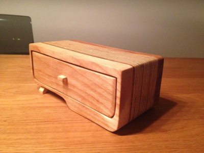

Hoi Allemaal,
Ik ben sinds twee weken in het bezit van wat handig gereedschap. Zo heb ik via marktplaats een draaibank, vandiktebank en sinds een paar dagen een lintzaag gekocht. Prachtig spul van elektra beckum, wat allemaal rond 1990 de fabriek is uitgerold. (ik sta er versteld hoe nieuw het er allemaal nog uitziet)
Op youtube volg ik al maanden verschillende houtbewerkers zoals Matthias Wandel, Diresta en de Drunken Woodworker en nu werd het toch eens tijd zelf iets te gaan maken. Een bandsaw box. Niet echt een lastig project voor een beginner en het resultaat is er al snel. (afwerking is natuurlijk wat anders

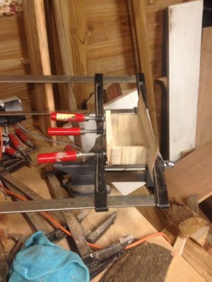

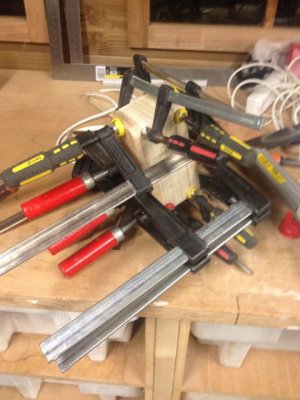

Bij een lokaal GGZ terrein heb ik stammen hout gehaald. Voor de zijdes van de box heb ik plankjes essen en eiken gemaakt op de vandiktebank. De buurman had nog wat berken multiplex liggen dus dat vond ik wel leuk er tussen te doen. Alles vervolgens op elkaar gelijmd.

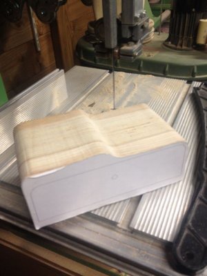

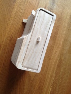

Toevallig ben ik ICTer en dus handig met computers. Zo heb ik mijzelf al jaren geleden Google Sketchup aangeleerd. Via dat programma heb ik een mal gemaakt en vervolgens ben ik dit op de lintzaag gaan uitzagen. Met walnoot olie wat we in de keuken hadden staan heb ik het vervolgens afgewerkt.

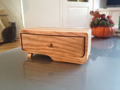

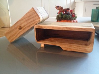

Ik moet zeggen dat ik best happy ben over het ontwerp. Ik ben al van plan wat andere boxen te maken met dit ontwerp.
Hoor graag wat jullie ervan vinden.
Groetjes,
Noodles
Zie het verloop en resultaat hieronder:
