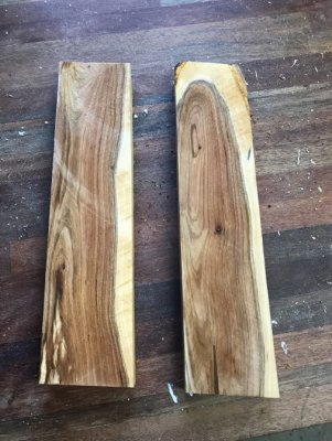

Afgelopen week is er door de storm een flink stuk uit onze pruimenboom afgebroken. We hebben nu een aantal aardige stammetjes liggen. Ik wil kijken of ik hier iets mee kan maken ipv verstoken in de kachel. Ik heb echter geen idee of ik de stammen eerst moet laten drogen of eerst moet zagen en de planken moet laten drogen. Heeft iemand advies?
NB: ik heb een proefstukje gezaagd. Uit de ronde stammen kan ik een vierkante balk van zo'n 8x8 cm zagen. Niet spectaculair dus, maar wellicht wel van invloed op het drogen. Ik wil dus uiteindelijk 'plakken' van 8cm breed zagen. (Sorry, ik ben (nog) niet op de hoogte van de juiste benamingen van dit soort zaagacties.)
Ik heb 2 proefstukjes gezaagd:
