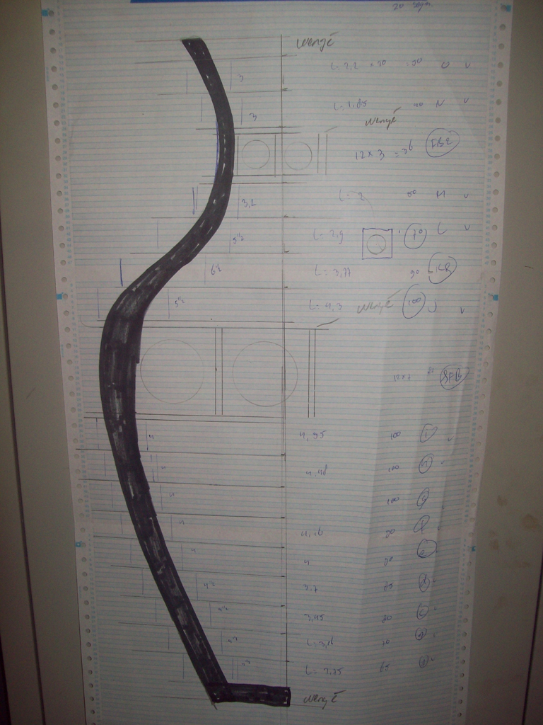

hier wat foto's van het lopende project. waarschijnlijk is dit voorlopig het laatste grote project voor het draaien. ik zou altijd al eens een porthole-vaas maken a la malcolm tibbits. deze vriendelijk meneer heb ik een mailtje gestuurd met de vraag of ik zijn idee mag gebruiken, leek me wel net zo netjes. "no problem"" was het antwoord.
als 1e een foto van het ontwerp

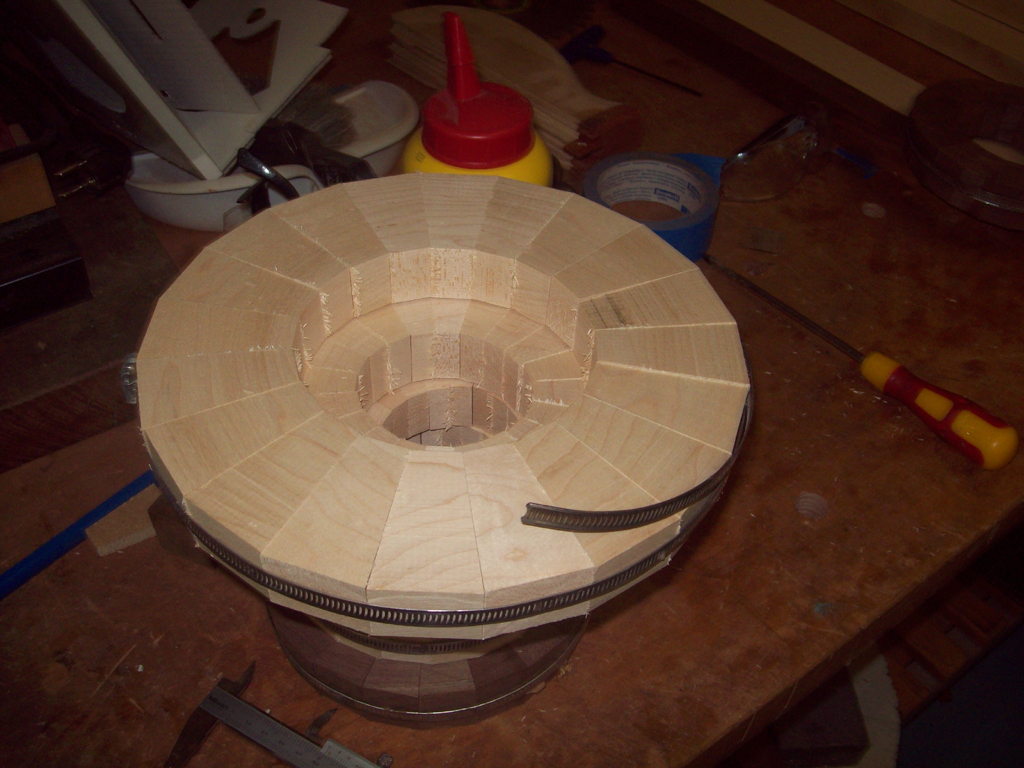

nou , daar ben ik weer met een update van mijn bouwsel.
als eerste een foto van de bovenkant in de jumbojaws. op deze manier kan ik de bovenkant nog even afwerken.
