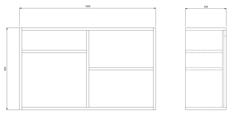

Goedenavond,
Ik wil graag een eenvoudig kastje maken om aan de muur te hangen.
Afmetingen 1000x600x300, zie afbeelding.
Er hoeven geen deurtjes voor te komen.
Verticale tussenwand er vast in, de schapjes evt. verplaatsbaar.
Uit welk materiaal en hoe kan ik dit het beste maken?
MDF en dan rondom recht tegen elkaar verlijmen, en daarna schilderen.
Of beter spaanplaat nemen en de kanten plakken?
Maar hoe verbindt ik deze dan op de hoeken, zonder dat ik dit blijf zien? Deuvels?
Voor het ophangen dacht ik aan een haaklat, hoe dik zou de achterwand moeten worden?
En frees ik deze het beste rondom in, of is er een andere manier om deze onzichtbaar te bevestigen?
Alvast bedankt!

bij mdf neem je best V313, of hoe jullie het in nl ook benoemen
alternatief zijn meubelpanelen
de goedkoopste zijn met melamine afgekant
de betere met abs
verbinden op de hoeken ?
koekjes en lijmen
voor haaklat en achterwand neem ik altijd minstens 15 mm
dat heb je goed getekend
het vrouwtje hoeft niet hoger/breder dan het mannetje te zijn
punt van het mannetje wat afronden, zodat het volledig in kan dalen
als je precies kan zagen, hoef je de (inliggende) achterwand niet in te frezen
