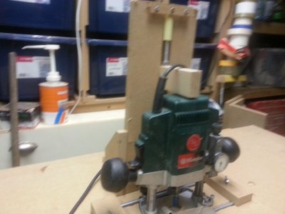

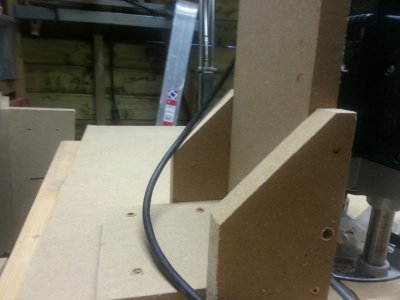

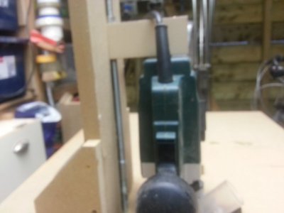

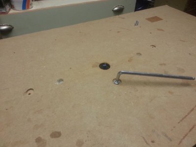

Na gisteren mijn fonteintje elders hier te hebben geplaatst, bedacht ik dat ik mijn freestafel ook wel een keer op de foto mocht zetten. Na veel gelezen en gekeken te hebben op internet, ben ik ook maar eens aan de gang gegaan. Als ik zoiets ga doen, ga ik meestal eerst kijken of ik het met de nog aanwezig materiaal kan maken. Dat is nu ook aardig gelukt. Heb alleen een plaat MDF 18 mm moeten aanschaffen. In deze plaat heb ik een uitsparing gefreest, waarin de bodem van de frees past. Je spant hem eenvoudig door gebruik te maken met twee stukjes staf, die uit een oude parallelgeleider komen. Klosje met een vleugelmoer en klaar. Voor de hoogte verstelling heb ik een 10mm inbusbout genomen en deze wat verlengd. De hoogte instelling geschiedt met een inbussleutel aan de bovenzijde van het blad.

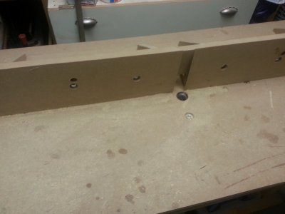

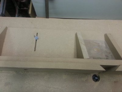

De bovenzijde van het blad is redelijk standaard, met een geleider en een stofafzuigopening. De geleider stel je af middels slotbouten, die door een sleuf steken. alles met gewone vleugelmoeren. al met al functioneert de tafel prima. Alleen de stofafzuiging werkt niet altijd goed. Als je een gleuf ergens in freest dan komt er nogal wat stof door die gleuf naar de voorkant van het werkstuk. Wellicht is het gat bij de frees te klein, waardoor het stof er niet invalt.

De eenvoud en makkelijkheid van de hoogte verstelling vind ik geweldig, dat idee ga ik zeker van je stelen! Wat je nog kan doen is de randen van de wangen op 45 graden frezen of met een handschaaf breken. Zo heb je minder last van stof dat in de weg raakt tussen wang en werkstuk.
Hoe wissel je nu van frees, langs onder?

Wel een eer als mijn systeem van hoogteverstelling door u "gestolen" wordt. Bij het wisselen van de frees draai ik het blad om. Ik heb een werktafel waar het blad los op ligt.. Ik kan dit blad ook wisselen om er een zaagtafel van te maken
Heb ook via eigen systeem de Festool 55 onder de tafel hangen. Dat was wel even puzzelen, om de hoogteverstelling en en schakelaar op de machine goed te kunnen laten werken. Maar ook dat is gelukt.
