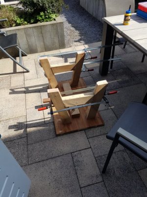

Wat begon met een foto van een tafel bij een zaak van een soort steigerhout eindigde in een foto terug met joh, ik heb hier nog een leuk stuk tafelblad staan. Kunnen we hier niet iets van maken?
De ethische commissie was gelijk enthousiast (zijn vrouw). Nu had de overbuurvrouw nog een mooie pallet staan met waarschijnlijk beuken balkjes eronder 5x10 geloof ik. Komt die aan met een tekening van een tafel met schuine poten en dwarsbalk etc.

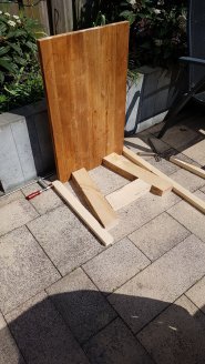

Dus ik begonnen met slopen pallet, alle spijkers bleven in de balken zitten en ik moest ze afbreken helaas. Dus die gingen niet door vandiktebank heen. We gingen uitmeten en om de spijkers heen zagen wat aardig gelukt is.
De poten uitmeten zagen etc
Nu bleken sommige balken getordeerd te zijn en met beetje passen en meten wisten we er toch een 'ruige' bloementafel van te bouwen. De dwarsbalk is later nog in gefreesd (hier volgen nog foto's van). De vriend gaat het nog verder vast zetten. Er komt ondanks de kromheid en dergelijke geen schroef of spijker bij te kijken. Heb hoop geleerd en was een leuke ervaring. Ooit ga ik dat nog eens met goed schoon hout doen.
Impressie foto hoe het gaat worden. De balk is dus in gefreesd in de poten (ongeveer 1,5 cm diep) en zal ook met deuvels erin verlijmd worden.

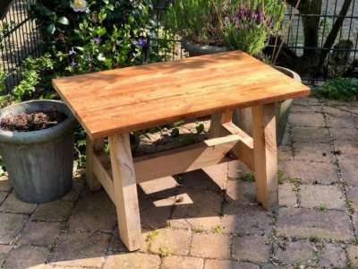

vandaag de foto's binnen gekregen van de tafel die af is.

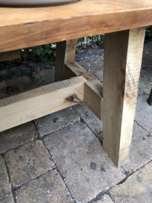

De verbinding zit redelijk scheef maar ja met pallet hout dat niet door vlakvandiktebank heen gegaan is kun je niet veel :) We hebben het beste er van gemaakt.

Dan noem je het robuust. Dan maakt het niet meer uit dat het e.e.a. niet helemaal klopt.. :D Stevig tafeltje, leuk!

Weet ook niet welke olie het beste is, maar ik zou gewoon eens bij een verfwinkel of dhz-zaak gaan kijken. Ik maak me een beetje zorgen over de poten die van beuken zouden zijn. Beuken is volgens mij niet zo'n duurzaam hout voor buiten en ik zou ze daarom extra goed beschermen. Ook zou ik aan de onderkant iets maken waardoor het kopse hout van de posten niet in contact komt met vochtige bestrating. Duurzaamheid van het stuk tafelblad hangt mede af van de soort lijm waarmee de planken van het tafelblad aan elkaar zijn gelijmd. De lijm die daarvoor wordt gebruikt is niet altijd vochtbestendig en daar kom je alleen met ervaring achter. Ik zou het blad dus ook een goede beschermlaag geven.
